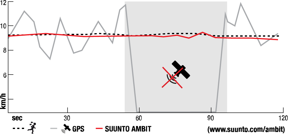

FusedSpeedTM koşma hızınızı daha hassas bir şekilde ölçmenizi sağlayan benzersiz bir GPS ve bilek hızlanma sensörü ölçümü kombinasyonudur. GPS sinyali, bilek hızı bazında uyarlanabilir bir şekilde filtrelenir ve sabit koşma hızlarında daha hassas ölçümler sağlarken hız değişikliklerine de daha hızlı tepki verir.
FusedSpeed Ambit2
FusedSpeedTM en iyi, antrenman esnasında yüksek reaktif hız ölçümlerine ihtiyaç duyduğunuzda (ör. engebeli arazide koşarken veya aralıklı antrenmanlar esnasında) performans gösterir. Örneğin bir binanın sinyali engellemesi nedeniyle GPS sinyalini geçici olarak kaybederseniz, Suunto Ambit2 S saatiniz GPS kalibrasyonlu hız ölçer sayesinde hassas hız ölçümleri göstermeye devam edebilir.
