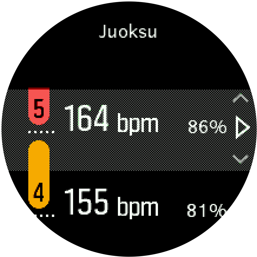

Aseta oletussykealueet
Aseta oletussykealueet asetusten kohdassa Harjoittelu » Intensiteettialueet » Oletusalueet.
  1. Vieritä ylös tai alas painelemalla oikeata ylä- tai alapainiketta ja paina keskipainiketta, kun muutettava sykealue näkyy korostettuna.
  2. Valitse uusi sykealue painelemalla oikeata ylä- tai alapainiketta.
Default HR zone-1
  1. Valitse uusi sykearvo painamalla keskipainiketta.
  2. Poistu sykealuenäkymästä pitämällä keskipainiketta painettuna.
HUOMAUTUS:
Jos valitset sykealuenäkymässä Nollaa, sykealueet palautuvat oletusarvoihin.

Sykealueiden käyttö harjoittelussa
Kun tallennat harjoituksen (ks. Harjoituksen tallentaminen) ja olet valinnut tehotavoitteeksi sykkeen (ks. Tavoitteiden käyttäminen harjoittelussa), urheilutilanäytön ulkoreunassa näkyy viiteen osaan jaettu sykealuemittari (kaikissa sykettä tukevissa urheilutiloissa). Mittari osoittaa harjoittelusi senhetkisen sykealueen valaisemalla vastaavan osan. Mittarin pieni nuoli osoittaa, missä kohdassa aluetta olet.

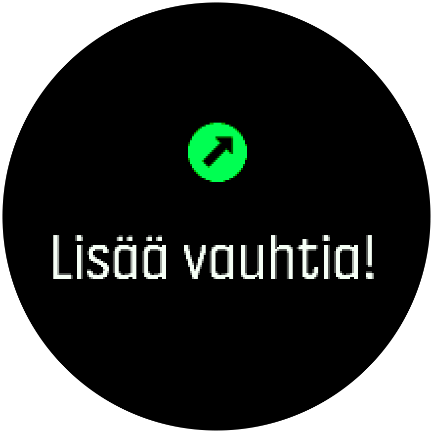

Kellosi ilmoittaa sinulle, kun pääset valitsemallesi tavoitealueelle. Harjoituksen aikana kello kehottaa sinua joko kiristämään tai hidastamaan tahtia, jos sykkeesi ei ole valitulla tavoitealueella.
Guidance SpeedUp Trainer

Kellosi ilmoittaa sinulle, kun pääset valitsemallesi tavoitealueelle. Harjoituksen aikana kello kehottaa sinua joko kiristämään tai hidastamaan tahtia, jos vauhtisi ei ole valitulla tavoitealueella.
