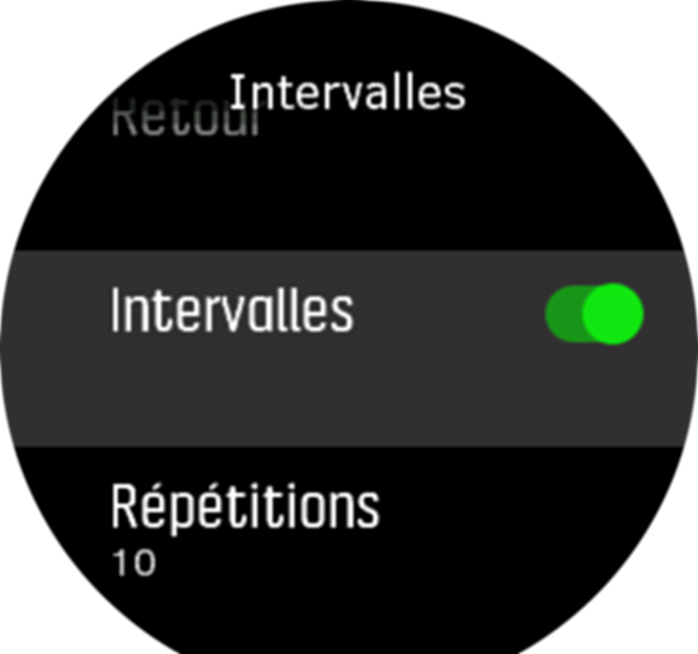

Les entraînements fractionnés sont communs et consistent en des séries d’efforts répétées de plus ou moins forte intensité. Avec votre Suunto Spartan Ultra, vous pouvez définir dans la montre votre propre intervalle d'entraînement pour chaque mode sportif.
Pour définir vos intervalles, vous devez donner quatre renseignements :
  • Intervalles : commande marche/arrêt qui active ou désactive l'entraînement fractionné. Lorsque vous activez cette option, un affichage d'entraînement fractionné s'ajoute à votre mode sportif.
  • Répétitions : le nombre d'ensembles d'intervalles + récupérations que vous souhaitez réaliser.
  • Intervalle : la longueur de votre intervalle de haute intensité, basée sur la distance ou la durée.
  • Récupération : la longueur de votre temps de repos entre les intervalles, basée sur la distance ou la durée.

Pour vous entraîner avec les intervalles :
  1. Avant de démarrer l'enregistrement d'un exercice, faites défiler l'écran vers le haut avec votre doigt ou appuyez sur le bouton inférieur pour ouvrir les options du mode sportif.
  2. Faites défiler les options vers le bas jusqu'à Intervalles et touchez le réglage ou appuyez sur le bouton central.
  3. Activez les intervalles et réglez les paramètres décrits plus haut.
    Paramètres de l'entraînement fractionné
  4. Faites défiler l'affichage jusqu'à la vue de démarrage et commencez normalement votre exercice.
  5. Faites défiler l'écran vers la gauche avec votre doigt ou appuyez sur le bouton central jusqu'à atteindre l'affichage des intervalles, puis appuyez sur le bouton supérieur lorsque vous êtes prêt à commencer votre entraînement fractionné.
    Démarrage de l'entraînement fractionné
