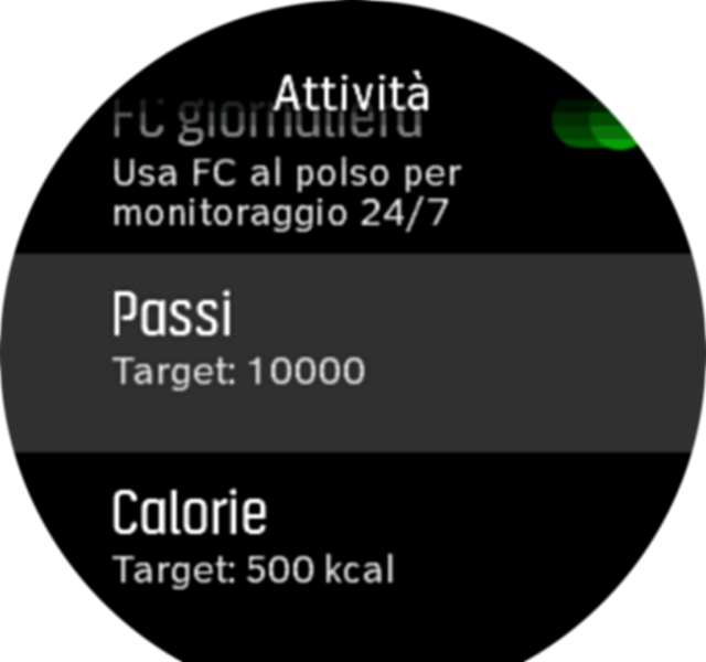

Obiettivi delle attività
È possibile impostare gli obiettivi giornalieri sia per passi che per calorie. Nella schermata attività, fare clic e tenere il dito sullo schermo oppure tenere premuto il tasto centrale per aprire le impostazioni degli obiettivi dell'attività.
Quando si imposta l'obiettivo relativo ai passi, occorre definire il numero totale di passi per quella giornata.
Le calorie totali bruciate al giorno si basano su due fattori: metabolismo basale (BMR) e attività fisica.
Obiettivi delle attività - calorie
Il BMR corrisponde alla quantità di calorie che il corpo brucia mentre è a riposo. Queste sono le calorie di cui il corpo ha bisogno per mantenere la giusta temperatura e per eseguire le funzioni di base come battere le ciglia e fare battere il cuore. Questo numero si basa sul proprio profilo personale, inclusi fattori come età e sesso.
Quando si imposta un obiettivo relativo alle calorie, occorre definire quante calorie si desidera bruciare oltre al proprio BMR. Queste sono le cosiddette calorie attive. L'anello attorno alla videata dell'attività avanza in base alla quantità di calorie bruciate durante il giorno rispetto all'obiettivo prefissato.
