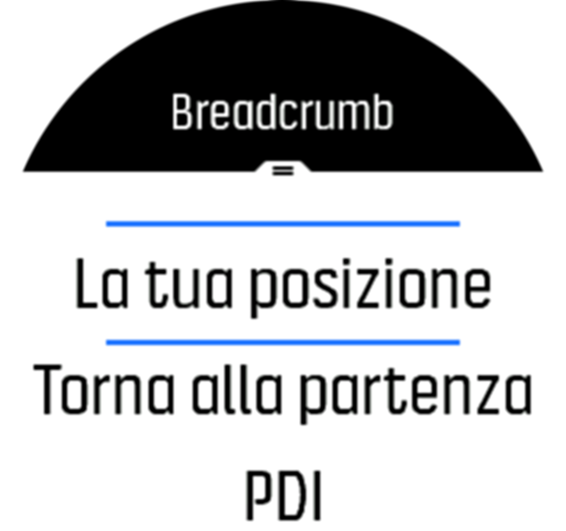

Per avviare la funzione “Torna alla partenza”:
  1. Iniziare un'attività col GPS.
  2. Scorrere a sinistra o premere il pulsante centrale fino a raggiungere il display di navigazione.
  3. Scorrere in alto o premere il pulsante inferiore per aprire il menu delle scelte rapide.
  4. Scorrere fino ad arrivare a “Torna alla partenza” e toccare lo schermo o premere il pulsante centrale per selezionare la funzione.
    Scorrere fino a “Torna alla partenza” Spartan

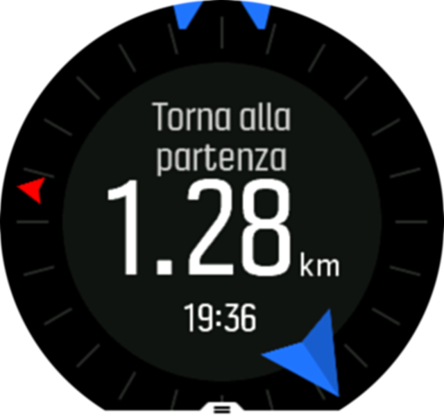

Le indicazioni di navigazione vengono fornite come ultima visualizzazione della modalità attività per lo sport selezionata.
Display “Torna alla partenza” Spartan

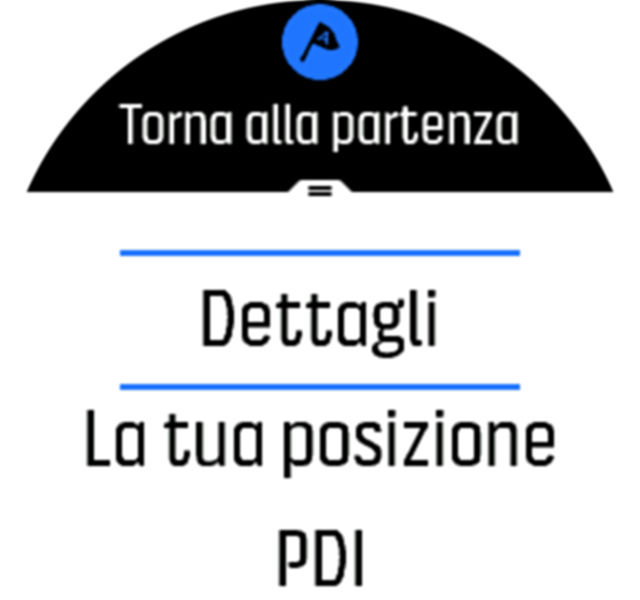

Per visualizzare ulteriori dettagli sulla posizione corrente:
  1. Dalla visualizzazione “Torna alla partenza”, scorrere in alto o premere il pulsante inferiore per aprire il menu delle scelte rapide.
  2. Selezionare Dettagli.
    Dettagli su come scorrere fino a “Torna alla partenza” Spartan
  3. Scorrere in alto o premere il pulsante inferiore per scorrere l'elenco.
    Dettagli su “Torna alla partenza” Spartan
Scorrere a destra o premere il pulsante centrale per uscire dalla visualizzazione Dettagli.
