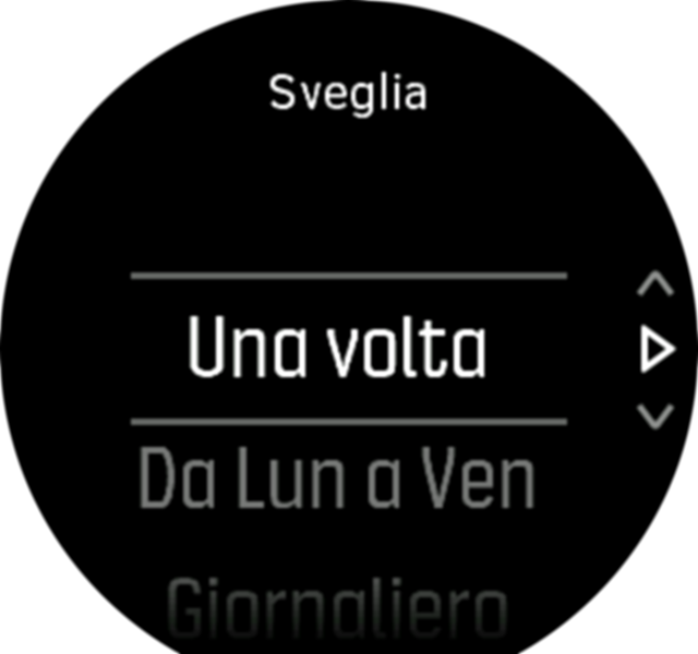

Per impostare un'ora di allarme fisso:
  1. Dal quadrante dell'orologio, premere il pulsante centrale per aprire il menu delle scelte rapide e scorrere fino a Sveglie.
  2. Selezionare prima la frequenza con cui la sveglia deve suonare. Le opzioni sono le seguenti:
    Una volta: la sveglia suona una volta nelle 24 ore seguenti, all'ora impostata Da Lun a Ven: la sveglia suona alla stessa ora dal lunedì al venerdì Giornaliero: la sveglia suona alla stessa ora tutti i giorni della settimana
    alarm settings step1
  3. Impostare le ore e i minuti, quindi uscire dalle impostazioni.

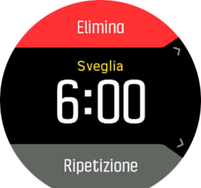

Quando la sveglia suona, la puoi eliminare ed interromperne il suono oppure puoi selezionare l'opzione snooze. Il tempo di snooze è di 10 minuti e può essere ripetuto fino a 10 volte.
Alarm dismiss snooze
Se la sveglia continua a suonare, la funzione “snooze” farà sì che riprenda a suonare dopo 30 secondi.
