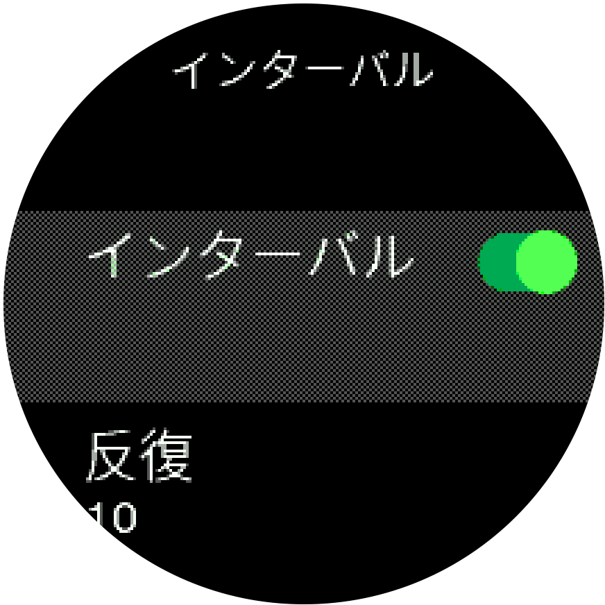

  4. インターバルのトグルボタンをオンにし、上記の説明に従って設定を調整します。
    インターバルトレーニングの設定 Trainer
  5. Back まで上にスクロールし、中央ボタンで確定します。

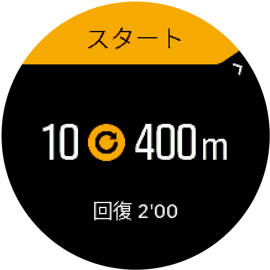

  6. 右上ボタンを押してスタートビューに戻ったら、通常どおりにエクササイズを開始します。
  7. 左下ボタンを押してインターバルディスプレイまで移動し、インターバルトレーニングの開始準備ができたら右上ボタンを押します。
    インターバルトレーニングの開始 Trainer
