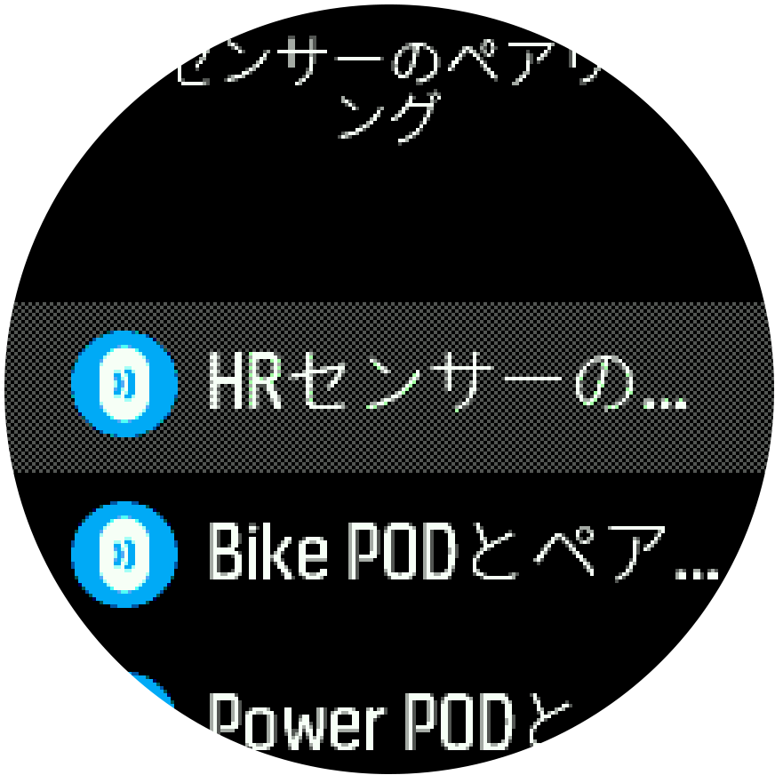

  1. お使いのウォッチの設定にアクセスして、接続 を選択します。
  2. センサーのペアリング を選択し、センサータイプの一覧を取得します。
  3. 右下ボタンを押してリスト内をスクロールし、中央ボタンでセンサータイプを選択します。
    センサーリスト Trainer

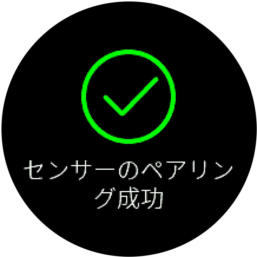

  4. 時計の画面に表示される指示に従ってペアリングを完了し(必要に応じてセンサーまたは POD のマニュアルを参照してください)、中央ボタンを押して次のステップに進むます。
    ペアリング済みセンサー Trainer
