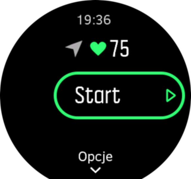

  2. Przesuń palcem w dół lub naciśnij górny przycisk, aby wyświetlić moduł uruchamiania.
  3. Dotknij ikony ćwiczenia lub naciśnij środkowy przycisk.
Exercise icon Spartan
  1. Przesuń palcem w górę lub w dół, aby przewinąć tryby sportowe, a następnie dotknij tego, z którego chcesz korzystać. Alternatywnie przewiń za pomocą przycisku górnego i dolnego, a następnie wybierz środkowym przyciskiem.
  2. Nad wskaźnikiem rozpoczęcia widoczny jest zestaw ikon, który zależy od używanych akcesoriów (takich jak czujnik tętna, odbiornik GPS i nożny czujnik POD). Migają one w kolorze szarym podczas wyszukiwania i zmieniają kolor na zielony po znalezieniu sygnału. Możesz poczekać na zmianę koloru poszczególnych ikon na zielony lub rozpocząć rejestrowanie poprzez naciśnięcie środkowego przycisku.

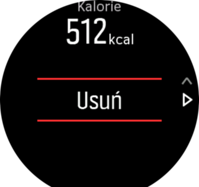

Po wykonaniu zapisu, którego nie chcesz przechowywać, możesz go usunąć poprzez przewinięcie do dołu podsumowania i dotknięcie przycisku usuwania. W ten sam sposób możesz również usunąć zapisy z dziennika.

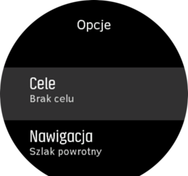

  2. Wybierz tryb sportowy korzystający z danych GPS, następnie przeciągnij palcem w górę lub naciśnij dolny przycisk, aby wyświetlić opcje. Możesz też najpierw rozpocząć rejestrowanie, a następnie przytrzymać środkowy przycisk, aby wyświetlić opcje trybu sportowego.
  3. Przewiń do opcji Nawigacja i dotknij ustawienia lub naciśnij środkowy przycisk.
  4. Przeciągnij palcem w górę i dół lub naciśnij górny i dolny przycisk, aby wybrać opcję nawigacji, a następnie naciśnij środkowy przycisk.
  5. Wybierz trasę lub punkt POI, do którego chcesz nawigować, następnie naciśnij środkowy przycisk. Następnie naciśnij górny przycisk, aby rozpocząć nawigację.
Jeśli rejestracja ćwiczenia nie została jeszcze rozpoczęta, ostatni krok prowadzi z powrotem do opcji trybu sportowego. Przewiń w górę do widoku początkowego i normalnie rozpocznij rejestrację.
Podczas ćwiczenia przeciągnij palcem w prawo lub naciśnij środkowy przycisk, aby przewinąć do ekranu nawigacji, na którym zostanie wyświetlona trasa lub wybrany punkt POI. W celu uzyskania dalszych informacji o ekranie nawigacji zobacz Nawigowanie do punktu POI i Trasy.
Gdy wyświetlany jest ten ekran, możesz przeciągnąć palcem w górę lub nacisnąć dolny przycisk, aby wyświetlić opcje nawigacji. Za pomocą opcji nawigacji można na przykład wybrać inną trasę lub punkt POI, sprawdzić aktualne współrzędne położenia, a także zakończyć nawigację poprzez wybranie opcji Szlak powrotny.
