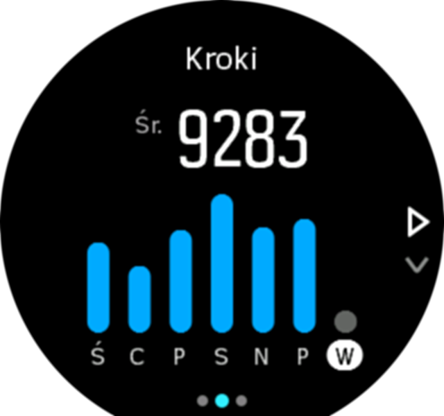

Możesz także sprawdzić aktywność w ostatnich siedmiu dniach poprzez przesunięcie palcem w prawo. Dotknij ekranu lub naciśnij środkowy przycisk, aby przełączyć między liczbą kroków i kalorii.
Monitorowanie aktywności — Kroki — Tydzień

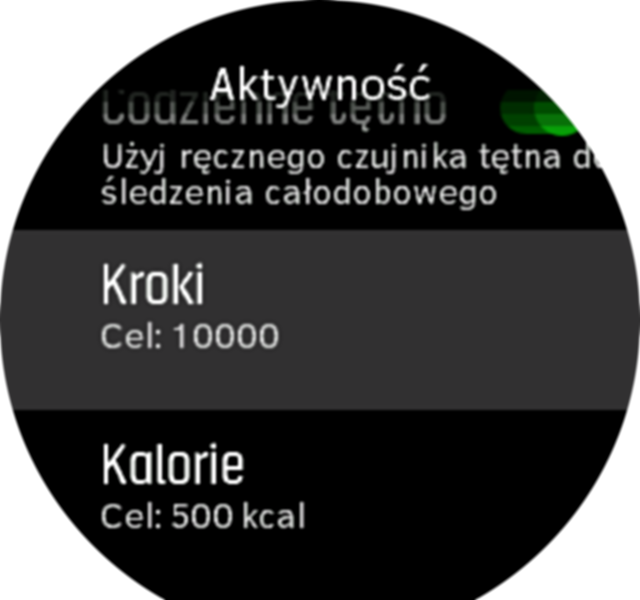

Można dostosować codzienne cele w zakresie kroków i kalorii. Na ekranie aktywności dotknij ekran palcem i przytrzymaj go lub przytrzymaj naciśnięty środkowy przycisk w celu wyświetlenia ustawień celu aktywności.
Cele aktywności
Ustawiając cel dotyczący kroków, określa się łączną liczbę kroków dziennie.
Łączna liczba kalorii spalanych dziennie jest oparta na dwóch czynnikach: współczynnik BMR (Basal Metabolic Rate, podstawowa przemiana materii) i aktywność fizyczna.
Cele aktywności — Kalorie
Współczynnik BMR to ilość kalorii spalana przez organizm podczas odpoczynku. Są to kalorie zużywane przez organizm do utrzymania ciepłoty i wykonywania podstawowych funkcji, takich jak mruganie powiekami i praca serca. Wartość zależy od osobistego profilu, w tym czynników takich jak wiek i płeć.
Ustawiając cel dotyczący kalorii, definiujesz, ile kalorii chcesz spalać oprócz BMR. Są to tak zwane aktywne kalorie. Pierścień wokół ekranu aktywności przesuwa się wraz z kaloriami spalanymi w ciągu dnia w porównaniu do ustalonego celu.
