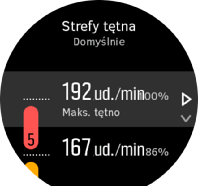

Ustaw maksymalne tętno
Ustaw maksymalne tętno w ustawieniach w sekwencji Trening » Strefy intensywności » Strefy domyślne.
  1. Dotknij opcji maks. HR (najwyższa wartość, bpm) lub naciśnij środkowy przycisk.
  2. Wybierz nowe maksymalne tętno poprzez przesunięcie palcem w górę lub w dół albo naciśnięcie prawego górnego lub dolnego przycisku.
Default Max HR
  1. Dotknij wybranej opcji lub naciśnij środkowy przycisk.
  2. Aby wyjść z widoku stref tętna, przesuń palcem w prawo lub przytrzymuj naciśnięty środkowy przycisk.

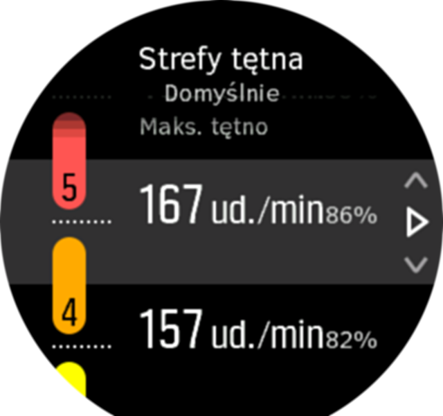

Ustaw domyślne strefy tętna
Ustaw swoje domyślne strefy tętna w ustawieniach w sekwencji Trening » Strefy intensywności » Strefy domyślne.
  1. Przewijaj w górę lub w dół i dotknij wybraną opcję lub naciśnij środkowy przycisk, kiedy podświetlona jest strefa tętna, która chcesz zmienić.
  2. Wybierz nową strefę tętna poprzez przesunięcie palcem w górę lub w dół albo naciśnięcie prawego górnego lub dolnego przycisku.
Default HR zone

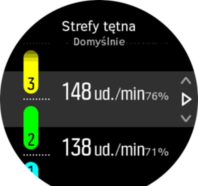

Ustaw strefy tętna właściwe dla danej aktywności
Ustaw strefy tętna domyślne dla danej aktywności w ustawieniach w sekwencji Trening » Strefy intensywności » Strefy zaawansowane.
  1. Dotknij aktywności (bieganie lub kolarstwo), którą chcesz edytować, lub naciśnij środkowy przycisk, kiedy dana aktywność jest podświetlona.
  2. Naciśnij środkowy przycisk, aby przełączać strefy tętna.
  3. Przewijaj w górę lub w dół i dotknij wybraną opcję lub naciśnij środkowy przycisk, kiedy podświetlona jest strefa tętna, która chcesz zmienić.
  4. Wybierz nową strefę tętna przewijając w górę lub w dół lub naciskając prawy górny lub prawy dolny przycisk.
Advanced HR Zone

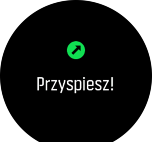

Zegarek informuje o osiągnięciu docelowej strefy. W trakcie ćwiczenia zegarek wskazuje na konieczność przyspieszenia lub zwolnienia, jeśli tętno nie mieści się w wybranej strefie docelowej.
