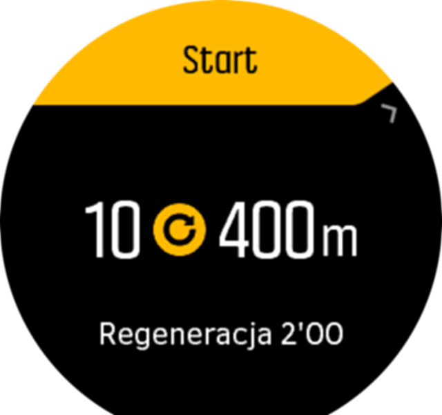

    Ustawienia treningu interwałowego
  4. Przewiń z powrotem w górę do widoku początkowego i normalnie rozpocznij ćwiczenie.
  5. Przesuń palcem w lewo lub naciśnij środkowy przycisk, aż zostanie wyświetlony ekran interwałów. Następnie naciśnij górny przycisk, gdy zechcesz rozpocząć trening interwałowy.
    Rozpoczęcie treningu interwałowego
