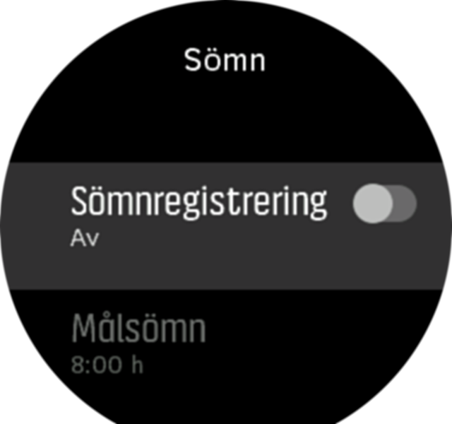

  1. Gå till klockans inställningar, rulla ner till Sömn och tryck på mittknappen.
  2. Växla Sömnregistrering till läget på.
    sleeptracking setting UltraSport
  3. Ange klockslag för när du normalt sett går upp och går och lägger dig.

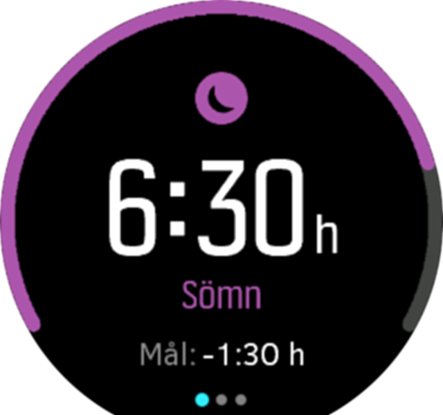

När du vaknar välkomnas du av en sammanfattning av din sömn. Sammanfattningen inkluderar bland annat information om hur lång tid du sov, hur lång tid du var vaken (i rörelse) och hur många timmars djupsömn du fick (ingen rörelse).
Utöver sammanfattningen kan du även följa din övergripande sömntrend med hjälp av sömninformationen. Från klockans urtavla trycker du på den nedre högra knappen tills du ser skärmen Sömn. Den första skärmen visa din sömn i jämförelse med din målsättning.
SleepInsight LastNight

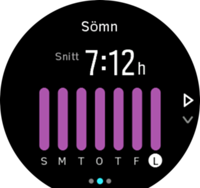

När du befinner dig på sömnskärmen kan du svepa åt vänster för att visa din genomsnittliga sömn under de senaste sju dagarna. Svep uppåt för att se din aktuella sovtid under de senaste sju dagarna.
När du befinner dig på skärmen för genomsnittlig sömn kan du svepa åt vänster för att visa en graf över dina genomsnittliga pulsvärden för de senaste sju dagarna.
SleepInsight Avg 7days
Svep uppåt för att se dina aktuella pulsvärden under de senaste sju dagarna.
