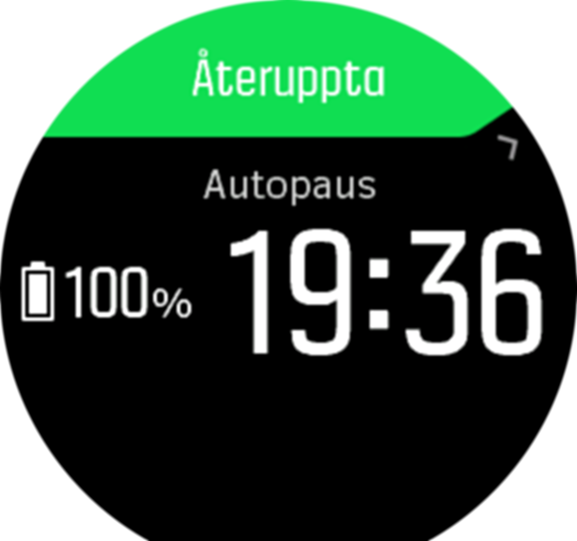

Om autopaus är aktiverat under en registrering meddelas du genom ett pop up-meddelande när registreringen pausas automatiskt.
autopause
Tryck på popup-rutan Återuppta för att visa och växla mellan aktuellt avstånd, puls, tid och batterinivå.
autopause time
Du kan låta registreringen återupptas automatiskt när du börjar röra dig igen, eller sätta igång den igen manuellt från pop up-fönstret genom att trycka på den övre knappen.
