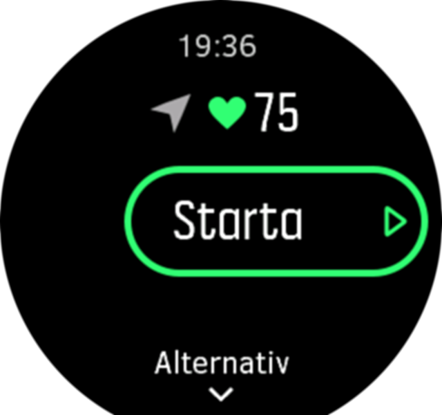

  2. Beroende på vad du använder med sportläget (t.ex. puls, GPS eller fot-POD) visas ett antal olika ikoner ovanför startindikatorn. Dessa blinkar i grått under en signalsökning och lyser grönt när en signal har etablerats. Du kan vänta på att varje ikon växlar till grönt eller börja registreringen så fort du vill genom att trycka på mittknappen.

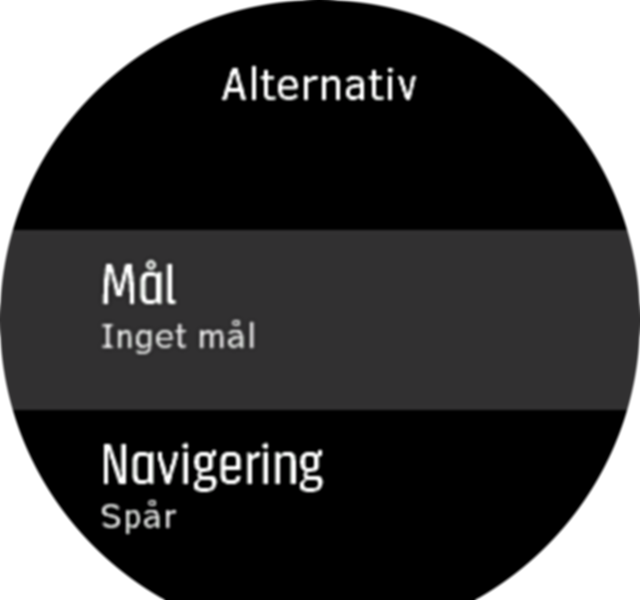

Om sportläget du valt har olika alternativ, t.ex. ett inställt mål för varaktighet, kan du ändra dessa alternativ innan du börjar registreringen genom att svepa uppåt eller genom att trycka på den nedre knappen. Du kan även ändra alternativ för sportläget under en registrering genom att hålla mittknappen intryckt.

  2. Välj ett sportläge som använder GPS och svep sedan uppåt eller tryck på den nedre knappen för att öppna alternativen. Du kan också starta registreringen först och sedan hålla mittknappen intryckt för att öppna alternativen för sportläget.
  3. Rulla till Navigering och tryck på inställningen eller på mittknappen.
