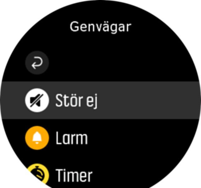

Så här aktiverar du Stör ej-läget:
  1. Från urtavlan, håll mittknappen intryckt för att öppna snabbmenyn. Du hittar alternativet Stör ej förvalt, längst upp i listan.
  2. Tryck på skärmen eller tryck på mittknappen för att bekräfta valet.
När du befinner dig i det här läget trycker du på valfri knapp för att avsluta. Tryck sedan på den övre högra knappen för att stänga av Stör ej-läget.
