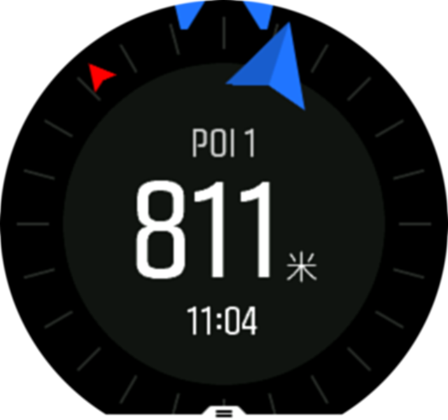

POI 导航包含两个视图:
  • POI 视图:包含方向指示和与 POI 的距离
POI detail view
  • 地图视图:显示相对于 POI 的当前位置和面包屑路径(经过的行踪)
POI map view
向左或向右滑动或者按下中间按钮,可在视图之间切换。

在 POI 视图中,点按屏幕可在底部一行看到额外的信息,例如当前位置与 POI 的高度差,以及预计抵达时间 (ETA) 或在途时间 (ETE)。
