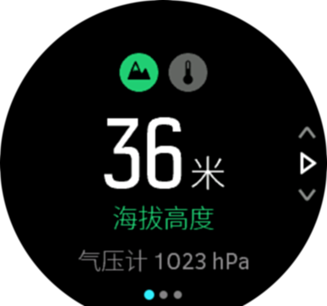

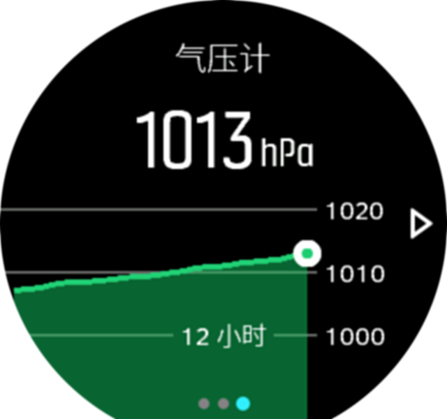

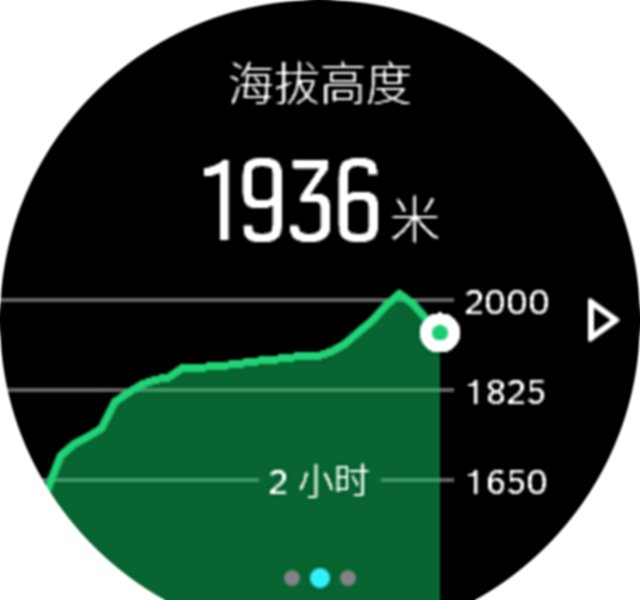

向上滑动或短按按钮,可查看海拔和大气压的趋势图。
Outdoor insight Alti graph
点按显示屏或短按中间按钮,可在高度计视图和气压计视图之间切换。
Outdoor insight Baro graph

如果腕表感应到垂直移动,将切换为海拔测量。查看海拔图时,更新的最长延迟为 10 秒。
如果处于恒定海拔(12 分钟内的垂直移动距离不超过 5 米),腕表会将气压变化解读为天气变化,并相应地调整气压计图形。
