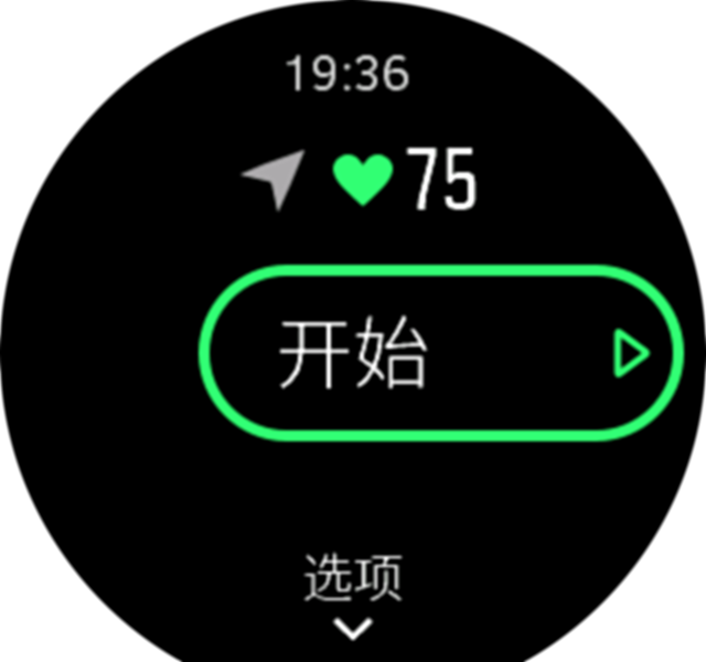

  5. 在开始指示的上面,将出现一组图标,具体取决于在运动模式中使用的内容(例如心率和互连 GPS)。正在搜索时,心形图标(心率)显示灰色并闪烁,找到信号后,如果使用了心率传感器,它将变成连接条带的彩色心形。 如果使用了光学心率传感器,它将变成没有条带的彩色心形。
    如果您正在使用心率传感器,但该图标变为绿色,请检查心率传感器是否已配对(参见配对 POD 和传感器),并再次选择运动模式。
    您可以等待每个图标变成绿色或红色,也可以根据需要短按中间按钮立即开始记录。
    Running mode start

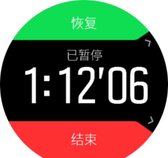

  7. 短按上按钮暂停记录。短按下按钮停止并保存,或短按上按钮继续。
    Recording paused Spartan

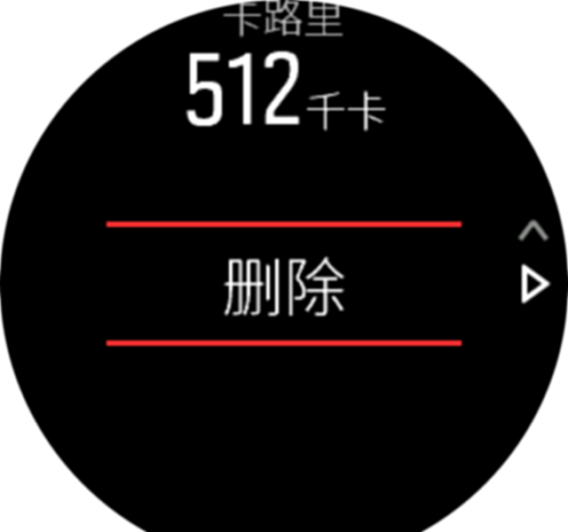

如果做了一个不愿保留的记录,通过滚动至摘要底部并点按删除按钮可以删除此日志记录。您可以用同样的方式从日志中删除日志记录。
Log delete

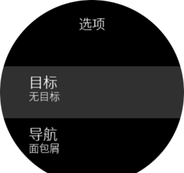

如果所选运动模式包含目标选项,可以通过向上滑动或短按下按钮在开始记录前调整这些选项。
Sportmode Targets Spartan
若要进行包含总体目标的锻炼:
  1. 在开始锻炼记录前,向上滑动或短按下按钮打开运动模式选项。
  2. 点按 目标 或短按中间按钮。
  3. 选择 持续时间距离
  4. 选择您的目标。
  5. 向右滑动可返回运动模式选项。
