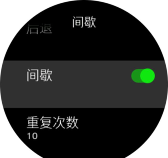

  3. 将间歇切换为开启状态,并调整上述设置。
    间歇训练 设置

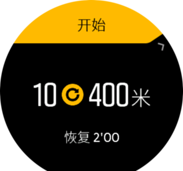

  5. 向左滑动或短按中间按钮,直到找到间歇显示屏,并在准备好开始间歇训练时短按上按钮。
    间歇训练 开始
