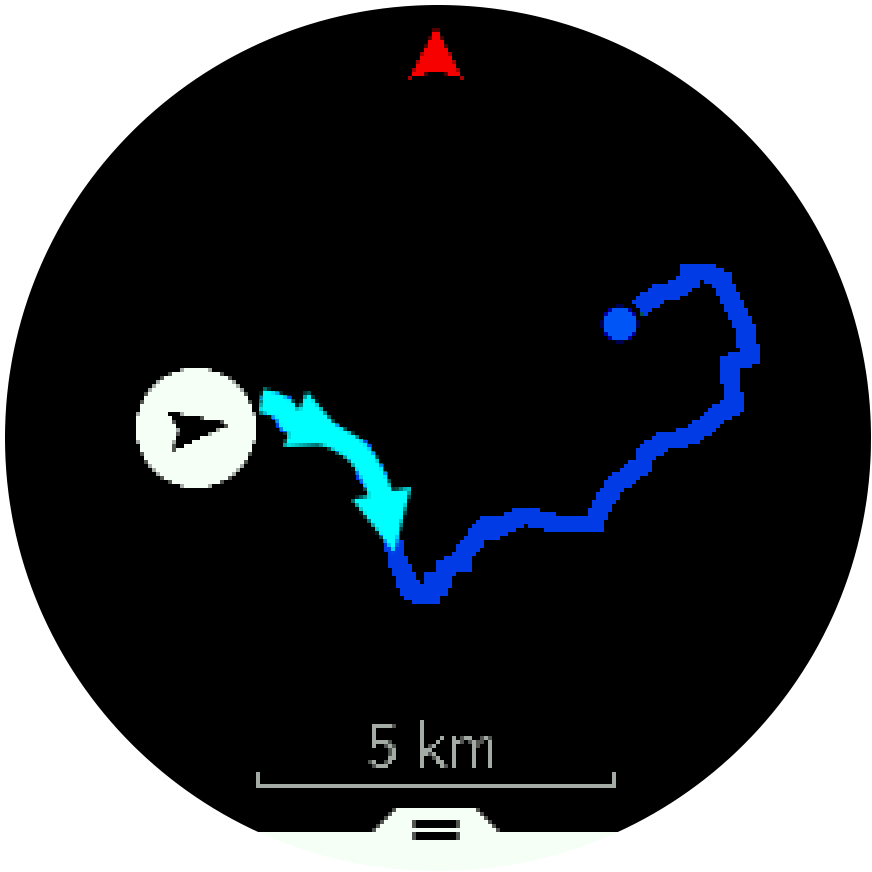

    Route overview S5

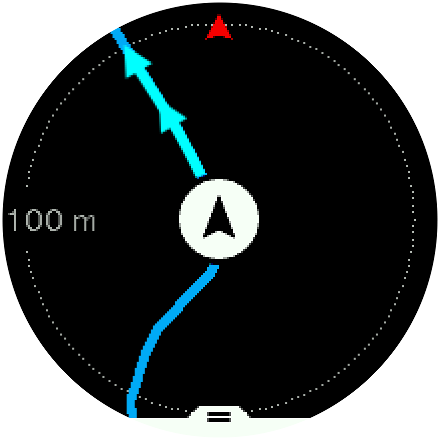

При по-детайлния изглед можете да намалявате и увеличавате мащаба, като задържите средния бутон натиснат. Регулирайте нивото на приближаване с горния и долния десен бутон.
NavigationRoute S5

Докато навигирате по даден маршрут, часовникът ви помага да не се отклонявате от пътя, като дава допълнителни известия, докато напредвате по маршрута.
Например, ако се отклоните с над 100 m (330 ft) от маршрута, часовникът ви известява, че не сте на правилния път, както и кога ще можете да се върнете обратно на него.

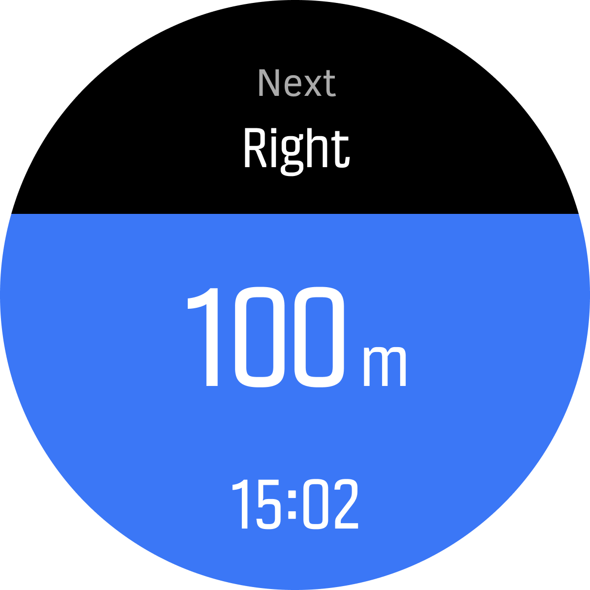

Когато създавате маршрути в приложението Suunto, можете да изберете да активирате инструкциите завой по завой. Когато маршрутът бъде прехвърлен на вашия часовник и се използва за навигация, той ще ви дава инструкции завой след завой със звуков сигнал и информация накъде да завиете.
