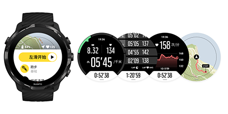

利用腕表中的 Suunto Wear 应用程序,您可以:
  • 记录所有运动 – 跑步、游泳、骑行、远足、瑜伽 – 任您选择
  • 利用针对运动定制的统计信息关注锻炼情况
  • 利用 GPS、气压计和腕部心率,精确、便捷地测量运动数据
  • 跟踪您的训练、每日活动、睡眠和身体活力,从而帮助您在保持活跃与充分恢复之间保持完美平衡。
  • 在锻炼期间轻松使用地图,并在地图上查看您的行踪
  • 利用路线进行导航并利用热图探索新地点
  • 将 Suunto 离线地图下载到腕表中,无需互联网连接就能使用地图
  • 利用腕表轻松访问您的锻炼日记

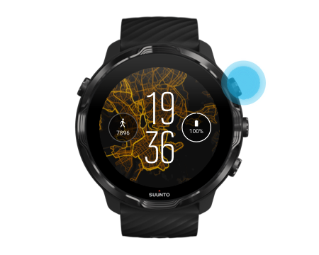

Suunto Wear 应用程序专为运动和户外活动设计。需要时可以使用按钮,而不使用触摸屏。穿戴手套或在水下时,可以利用右侧的三个按钮在 Suunto Wear 应用程序中导航、跟踪锻炼和放大地图。
  1. 短按右上按钮打开 Suunto Wear 应用程序suunto-wear-app-icon

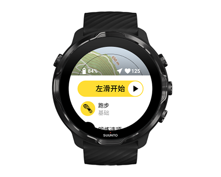

  3. 使用 Suunto Wear 应用程序可以:
    记录锻炼
    查看地图
    调整选项
    查看日记
