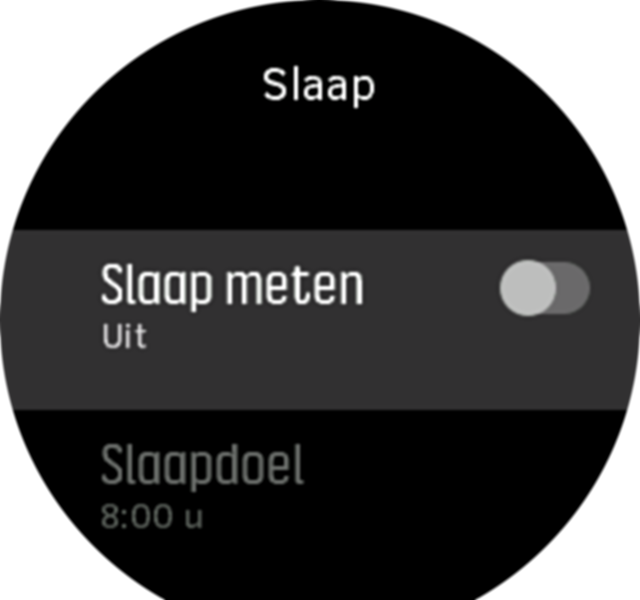

  1. Ga naar de horloge-instellingen, scrol omlaag naar Slaap en druk op de middelste knop.
  2. Schakel Slaap volgen in.

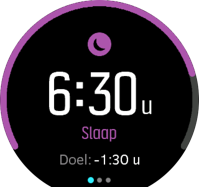

Naast het slaapoverzicht kun je ook je algemene slaaptrends volgen met het slaapinzicht. Druk vanuit de horlogeweergave op de knop rechtsonder totdat je het Slaap-display ziet. De eerste weergave toont je laatste slaap vergeleken met je slaapdoel.
SleepInsight LastNight

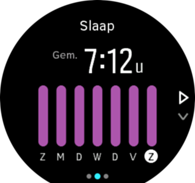

In het slaapdisplay kun je naar links vegen om je gemiddelde slaap van de laatste zeven dagen te zien. Veeg omhoog om je werkelijke slaapuren van de laatste zeven dagen te zien.

Houd in het Slaap-display de middelste knop ingedrukt om de instellingen voor het meten van slaap te openen.
