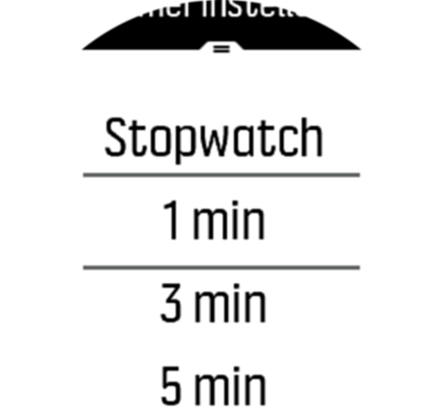

Veeg omhoog of druk op de onderste knop om Timer instellen te openen, het sneltoetsmenu waar u de timerinstellingen kunt wijzigen.

In de timerweergave, veegt u omhoog of drukt u op de onderste knop om het sneltoetsmenu te openen. Van daaruit kunt u een vooraf ingestelde afteltijd selecteren of een aangepaste afteltijd aanmaken.
Countdown options Spartan
Indien nodig kunt u stoppen en resetten met de middelste en onderste knoppen.
