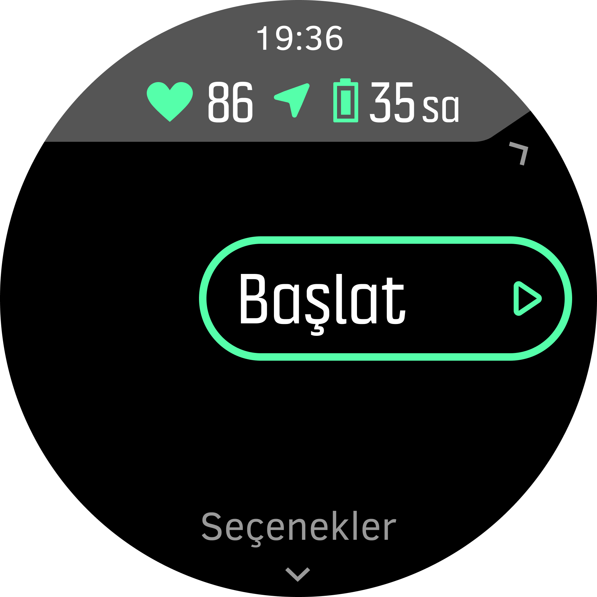

Egzersiz kaydetme
Saatinizi 7/24 aktivite izlemeye ek olarak, antrenman oturumlarınız ile diğer aktivitelerinizi kaydetmek ve ayrıntılı geri bildirim alarak ilerlemenizi takip etmek için de kullanabilirsiniz.
Bir egzersizi kaydetmek için:
  1. Bir kalp hızı sensörü takın (isteğe bağlı).
  2. Başlatıcıyı açmak için aşağı kaydırın veya üst düğmeye basın.
  3. Egzersiz simgesine dokunun veya orta düğmeye basın.
    Exercise icon Spartan
  4. Spor modları arasında gezinmek için ekranı yukarı veya aşağı kaydırın ve kullanmak istediğiniz modun üzerine dokunun. Alternatif olarak, üstteki veya alttaki düğme ile ekranı kaydırın ve ortadaki düğme ile seçim yapın.
  5. Başlat göstergesinin üzerinde, spor modunda kullandığınız öğelere bağlı olarak (kalp hızı, bağlı GPS gibi), bir dizi simge görünür. Ok işareti (bağlı GPS) arama sırasında gri renkte yanıp söner, sinyal bulunduğunda yeşil renge döner. Kalp simgesi (kalp hızı) arama sırasında gri renkte yanıp söner ve bir sinyal bulunduğunda, kalp hızı sensörü kullanıyorsanız bir kemere bağlı renkli kalp şekline veya optik kalp hızı sensörü kullanıyorsanız kemersiz renkli kalp şekline döner. Ayrıca, size bil bitmeden önce kaç saat daha egzersiz yapabileceğinizi söyleyen bir pil tahmini gösterilir.
    Bir kalp hızı sensörü kullanıyorsanız ama simge sadece yeşile dönüyorsa (yani optik kalp hızı sensörü aktifse) kalp hızı sensörünün eşleştirilmiş olup olmadığını kontrol edin,POD'ları ve sensörleri eşleştirme öğesine bakın ve tekrar spor modunu seçin.
    Simgelerin yeşile dönmesini bekleyebilir veya orta düğmeye basarak hemen kaydı başlatabilirsiniz.
    Running mode start S9 Peak
    Kayıt başlatıldıktan sonra seçilen kalp hızı kaynağı sabitlenir ve devam eden antrenman oturumu boyunca değiştirilemez.

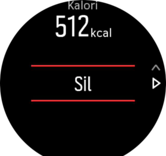

Saklamak istemediğiniz bir kayıt tuttuysanız, özetin en altına gidip sil düğmesine dokunarak günlük girişini silebilirsiniz. Günlük kaydı defterinden de aynı şekilde günlük kayıtlarını silebilirsiniz.
Log delete

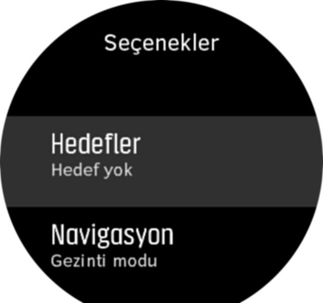

Seçtiğiniz spor modunda seçenek olarak hedefler varsa, kaydı başlatmadan önce ekranı yukarı kaydırarak veya alt düğmeye basarak bunları ayarlayabilirsiniz.
Sportmode Targets Spartan
Genel hedefle egzersiz yapmak için:
  1. Bir egzersiz kaydı başlatmadan önce, yukarı kaydırarak veya alt düğmeye basarak spor modu seçeneklerini açın.
  2. Hedef öğesine dokunun veya orta düğmeye basın.
  3. Süre veya Mesafe öğesini seçin.
  4. Hedefinizi seçin.
  5. Spor modu seçeneklerine geri dönmek için ekranı sağa kaydırın.

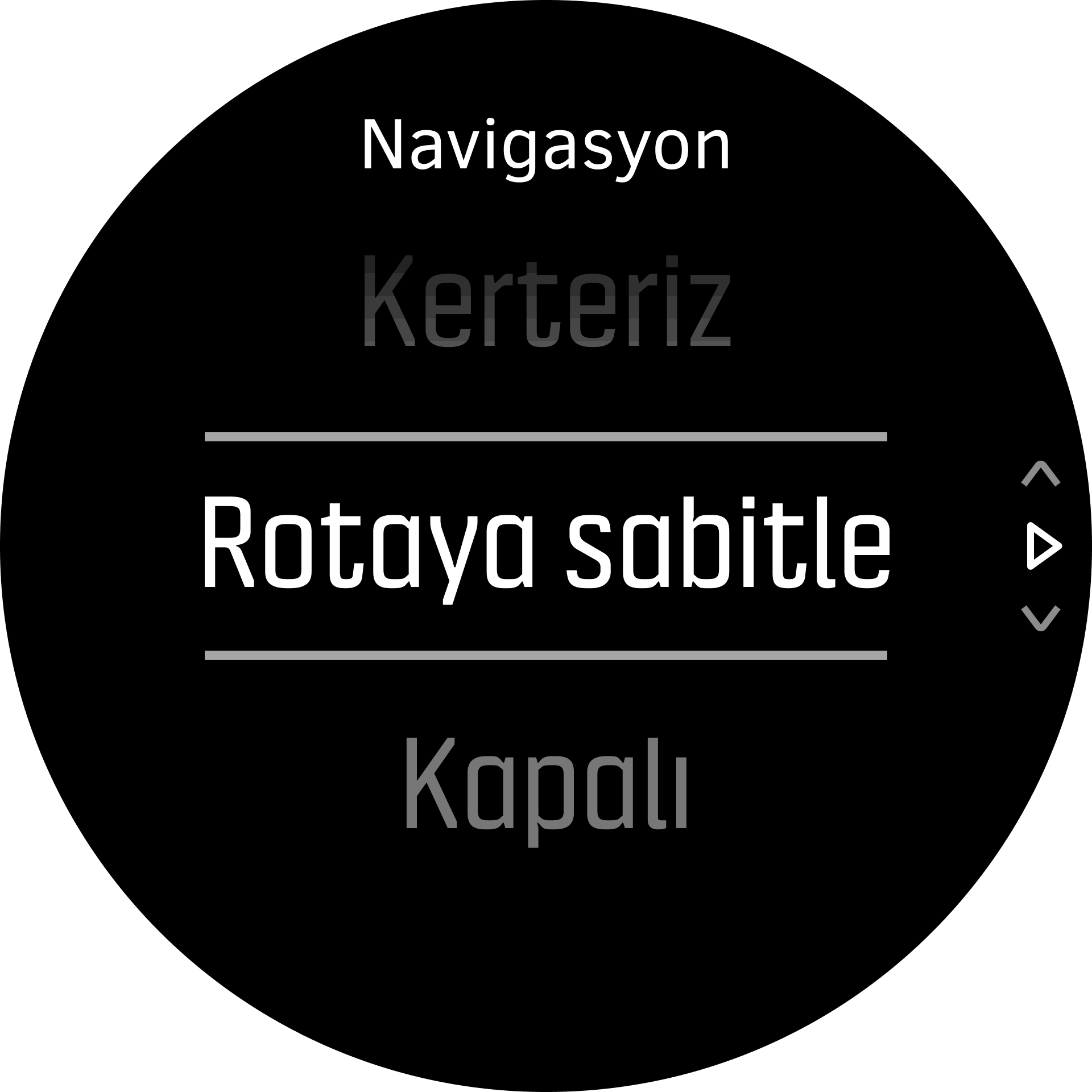

Rotaya sabitle
Şehir ortamında GPS'in sizi doğru şekilde takip etmesi zordur. Önceden tanımlı rotalarınızdan birini seçer ve o rotayı takip ederseniz, saatin GPS'i koşudan bir yol oluşturmak için değil sadece önceden tanımlı rotanızda nerede olduğunuzu belirlemek için kullanılır. Kaydedilen yol, koşu için kullanılan rotayla aynı olacaktır.
Snap To Route
Egzersiz sırasında Rotaya sabitle özelliğini kullanmak için:
  1. Suunto uygulamasında bir rota oluşturun ve henüz yapmadıysanız saatinizi senkronize edin.
  2. GPS kullanan bir spor modu seçin, ardından seçenekleri açmak için yukarı kaydırın veya alt düğmeye basın.
  3. Navigasyon seçeneğine gidin ve üzerine dokunun veya orta düğmeye basın.
  4. Rotaya sabitle öğesini seçin ve orta düğmeye basın.
  5. Kullanmak istediğiniz rotayı seçin ve orta düğmeye basın.
  6. Üst düğmeye basın veya Navigasyon öğesine dokunun.
Egsersize normal şekilde başlayın ve seçilen rotayı takip edin.

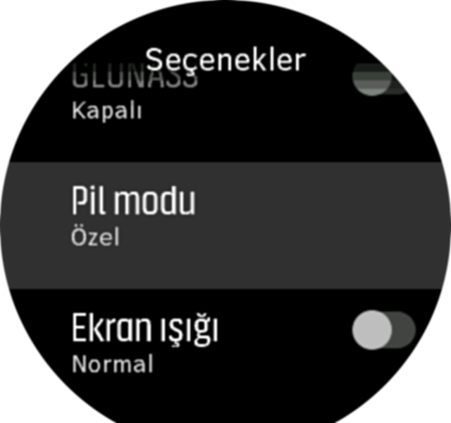

Pil gücü yönetimi
Suunto 9 Peak ürününüz, saatinizin en çok ihtiyacınız olduğunda pilinin bitmemesini sağlamak için, akıllı pil teknolojisi kullanan bir pil gücü yönetimi sistemine sahiptir.
Bir egzersiz kaydetmeye başlamadan önce (bkz. Egzersiz kaydetme), mevcut pil modunda tahmini ne kadar pil ömrünüzün kaldığını görürsünüz.
Battery Exercise S9
Önceden tanımlanmış dört pil modu vardır; Performans (varsayılan), Dayanıklılık, Ultra ve Tur. Bu modlar arasında geçiş yapmak, pilin ömrünü ve aynı zamanda saatin performansını da değiştirecektir.
NOT:
Varsayılan olarak, Ultra ve Tur modları tüm KH takiplerini (hem bilekten hem de göğüsten) devre dışı bırakır. KH takibini (Ultra ve Tur modunda) etkinleştirmek için, başlatma belirtecinin altındaki Seçenekler kısmına gidin.
Başlangıç ekranındayken, pil modunu değiştirmek ve her bir modun saatin performansını nasıl etkilediğini görmek için Seçenekler » Pil modu seçeneğine dokunun.
Battery Modes S9
İPUCU:
Ayrıca, başlangıç ekranında üst düğmeye basarak pil modunu hızlıca değiştirebilirsiniz.
Önceden tanımlanmış bu dört pil moduna ek olarak, kendi istediğiniz ayarlarla özel bir pil modu oluşturabilirsiniz. Özel mod söz konusu spor modu içindir ve her bir spor modu için özel bir pil modu oluşturmak mümkündür.
NOT:
Egzersiz yaparken navigasyona başlarsanız veya tahmini varış süresi (TVS) gibi navigasyon verilerini kullanırsanız, GPS pil modunu dikkate almadan En İyi seçimini yapar.

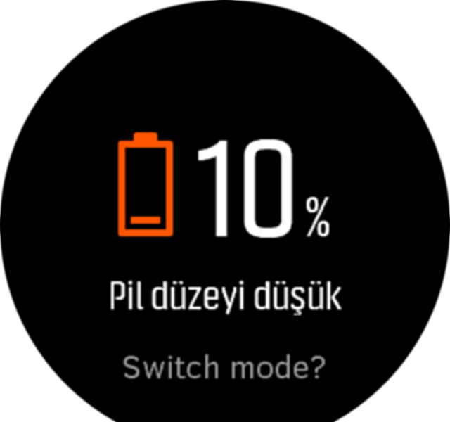

Pil bildirimleri
Saatiniz pil modlarına ek olarak, bir sonraki maceranızda yeterli pil ömrüne sahip olmanızı sağlamanız için akıllı hatırlatıcılar kullanır. Bazı hatırlatıcılar, örneğin aktivite geçmişinize dayalı olarak önceliklidir. Bununla birlikte, örneğin saatinizin bir aktivite kaydederken pil gücünüzün düşük olduğunu fark ettiği durumlarda da bildirim alırsınız. Otomatik olarak farklı bir pil moduna geçmenizi önerecektir.
Battery Warning S9
Saatiniz, pil düzeyi %20’deyken sizi bir kez uyaracak ve %10’dayken tekrar uyaracaktır.

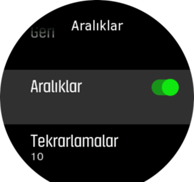

Aralıklı antrenman
Aralıklı antrenmanlar, yüksek ve düşük yoğunluklu çalışmalara ilişkin tekrarlayan gruplardan oluşan yaygın bir antrenman biçimidir. Suunto 9 Peak ile, her bir spor modu için saatte kendi aralıklı antrenmanınızı tanımlayabilirsiniz.
Aralıklarınızı tanımlarken, ayarlayacağınız dört öğe vardır:
  • Aralıklar: aralıklı antrenmanı etkinleştiren açma/kapama anahtarı. Bu anahtarı açarsanız, spor modunuza bir aralıklı antrenman ekranı eklenir.
  • Tekrarlamalar: yapmak istediğiniz aralık + dinlenme setlerinin sayısı.
  • Aralık: yüksek yoğunluklu aralığınızın uzunluğu (mesafeye veya süreye dayalı).
  • Dinlenme: aralıklar arasındaki dinlenme sürenizin uzunluğu (mesafeye veya süreye dayalı).
Aralıklarınızı tanımlamak için mesafe kullanacaksanız, mesafeyi ölçen bir spor modunda olmanız gerektiğini unutmayın. Ölçüm, örneğin GPS'e dayalı veya ayak ya da bisiklet POD'undan olabilir.
NOT:
Aralıkları kullanıyorsanız navigasyonu etkinleştiremezsiniz.
Aralıklı şekilde antrenman yapmak için:
  1. Bir egzersiz kaydı başlatmadan önce, yukarı kaydırarak veya alt düğmeye basarak spor modu seçeneklerini açın. Aşağıdaki 2. Aralıklar (Aralıklar) öğesine gidin ve ayara dokunun veya orta düğmeye basın.
  2. Aralıklar özelliğini etkinleştirin ve ayarları yukarıda anlatıldığı şekilde yapın.
    Aralıklı antrenman ayarları
  3. Tekrar başlangıç görünüme geri dönün ve normal şekilde egzersizinizi başlatın.

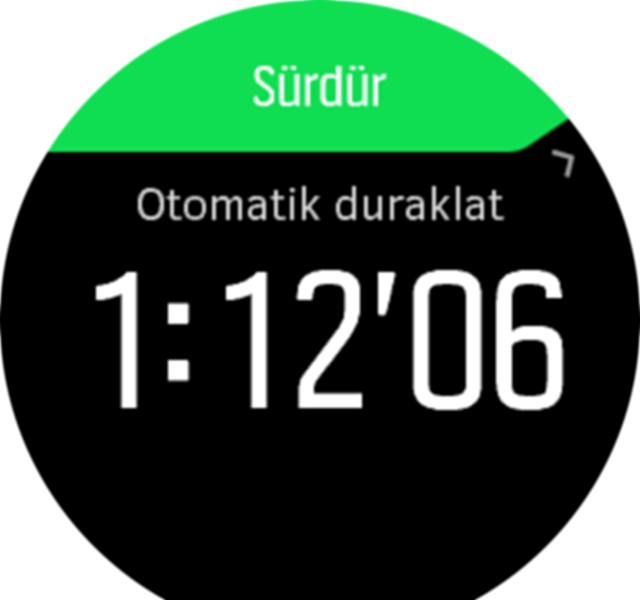

Otomatik duraklat
Otomatik duraklatma özelliği, hızınız 2 km/saatten (1,2 mph) düşük olduğunda egzersizinizi kaydetmeyi durdurur. Hızınız 3 km/saatin (1,9 mph) üzerine çıkarsa kayıt otomatik olarak devam eder.
Her bir spor modu için otomatik duraklatma özelliğini, egzersiz kaydınıza başlamadan önce saatteki spor modu ayarlarından açıp kapatabilirsiniz.
Kayıt işlemi esnasında otomatik duraklatma açıksa, kayıt işlemi otomatik olarak duraklatıldığında açılır pencere ile bildirilir.
autopause
Mevcut saati ve pil seviyesini kontrol etmek için, “sürdür” açılır penceresine dokunun.
autopause time
Tekrar hareket etmeye başladığınız zaman, kayıt işlemini otomatik olarak devam etmeye bırakabilirsiniz veya üst düğmeye basarak açılır pencere üzerinden elle devam ettirebilirsiniz.

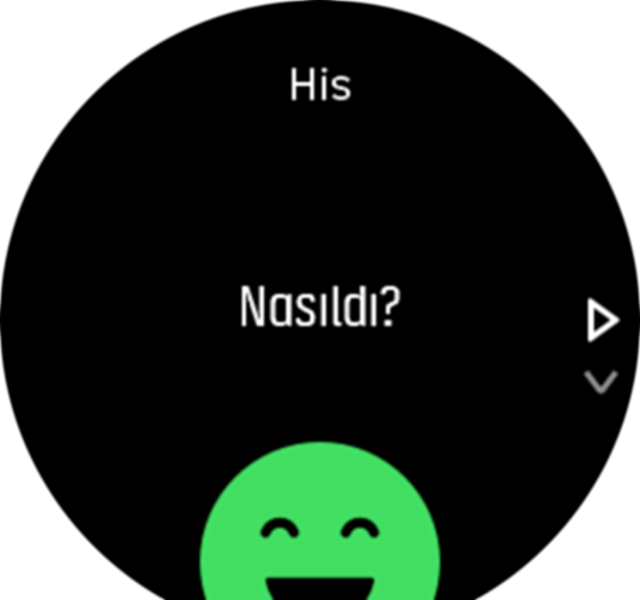

His
Düzenli olarak antrenman yapıyorsanız, her oturumdan sonra kendinizi nasıl hissettiğinizi takip etmek genel fiziksel durumunuza ilişkin önemli bir göstergedir. Bir antrenör veya kişisel eğitmen de zaman içindeki ilerlemenizi takip etmek için his eğiliminizi kullanabilir.
Seçebileceğiniz beş his derecesi vardır:
  • Zayıf
  • Ortalama
  • İyi
  • Çok iyi
  • Mükemmel
Bu seçeneklerin ne anlama geldiğine karar vermek tam olarak size (ve koçunuza) bağlıdır. Önemli olan bunları tutarlı olarak kullanmanızdır.
Her bir antrenman oturumu için, kaydı durdurduktan sonra 'Nasıldı?' sorusuna yanıt vererek doğrudan saatte kendinizi nasıl hissettiğinizi kaydedebilirsiniz.
feeling how was it
Orta düğmeye basarak soruyu cevaplamadan atlayabilirsiniz.
