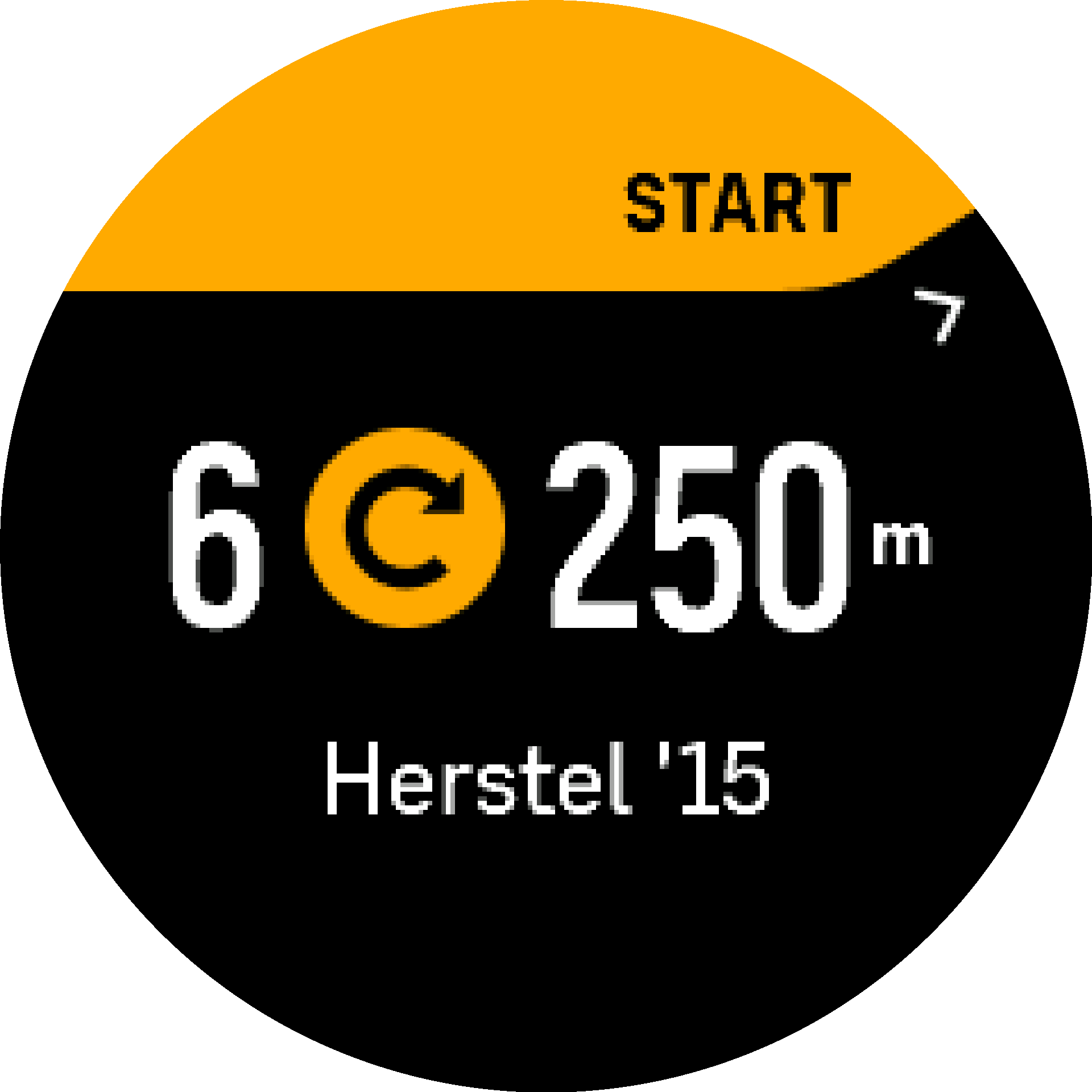

- Intervallen: aan/uit-schakelaar die intervaltraining mogelijk maakt. Wanneer je deze inschakelt, wordt een display voor intervaltrainingen toegevoegd aan je sportmodus.
- Herhalingen: het aantal interval- en herstelreeksen dat je wilt uitvoeren.
- Interval: de tijdsduur van je interval met hoge intensiteit, gebaseerd op afstand of duur.
- Herstel: de tijdsduur van je rustperiode tussen de intervallen, gebaseerd op afstand of duur.

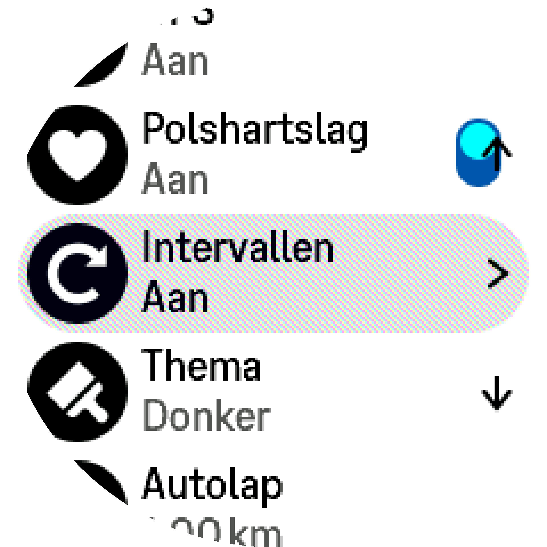

Voordat je een trainingsopname start, veeg je omhoog of druk je op de onderste knop om naar beneden te scrollen naar Intervallen en druk je op de middelste knop.
Schakel Intervallen in en pas de hierboven beschreven instellingen aan.
