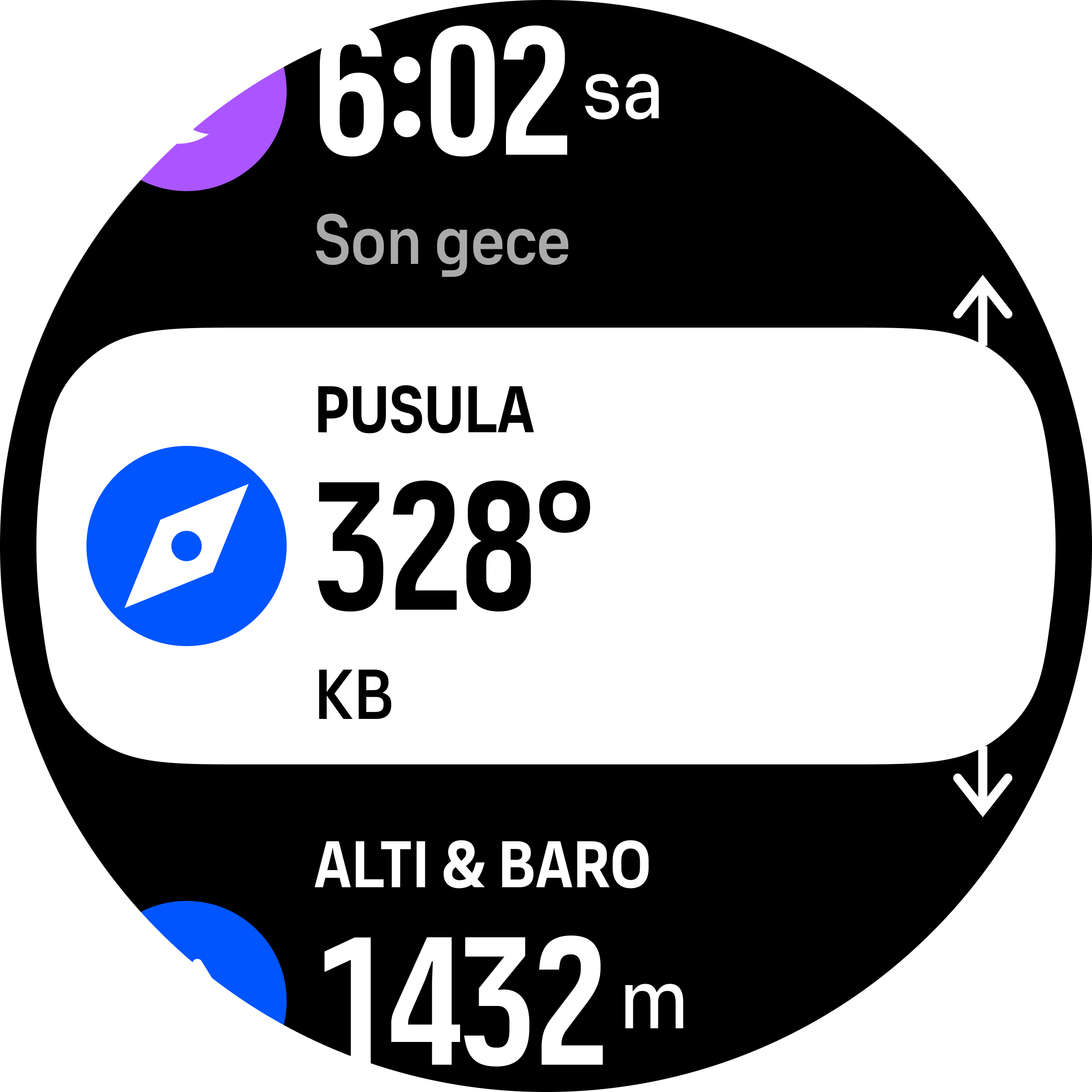

  1. Saat yüzünden, Pusula öğesini seçmek için ekranı yukarı kaydırın veya alt düğmeye basın.
    Navigasyon Başlatma S9PP

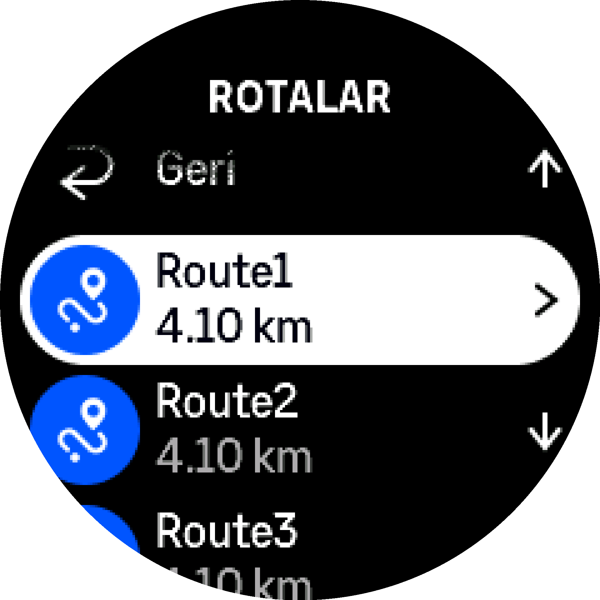

  3. Rotalar seçeneğine gidin ve orta düğmeye basarak rota listenizi açın.
  4. Gitmek istediğiniz rotaya ilerleyin ve orta düğmeye basın.
    Rota listesi S9PP

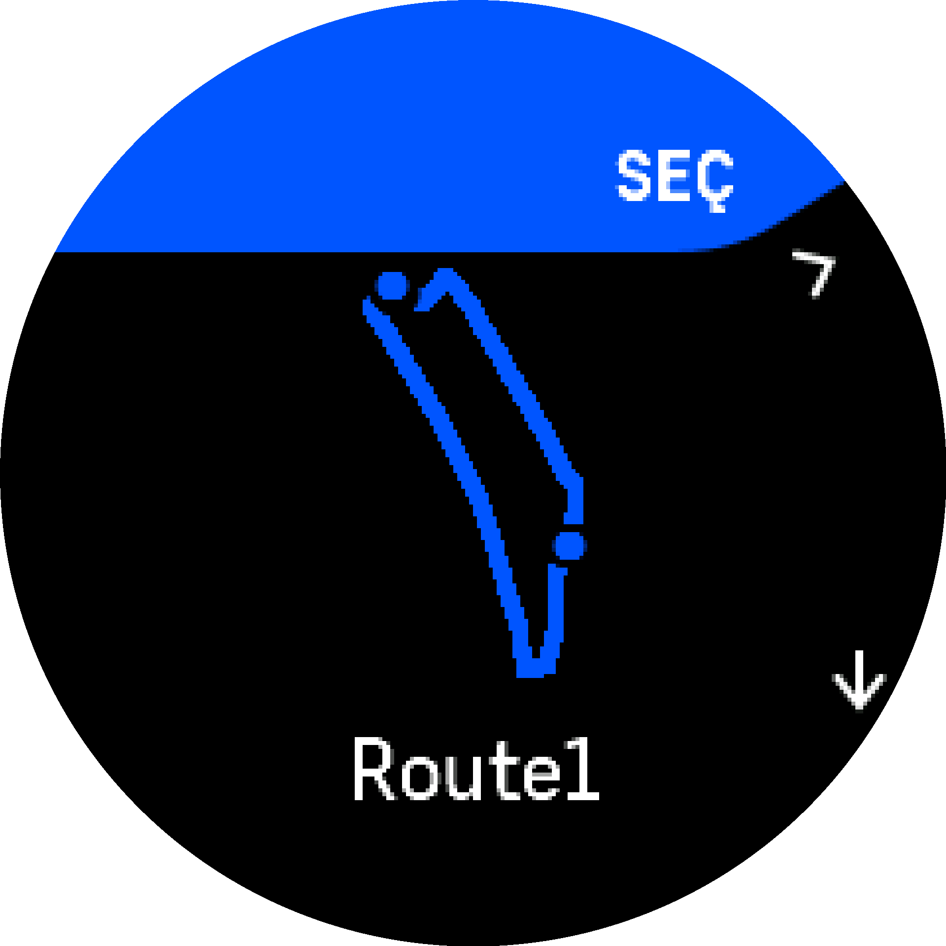

  5. Üst düğmeye basarak rotayı seçin.
  6. Rotayı egzersiz yapmak için kullanmak istiyorsanız Egzersiz başlatma seçeneğine, sadece rotada gezinmek istiyorsanız Sadece navigasyon seçeneğine basın.
