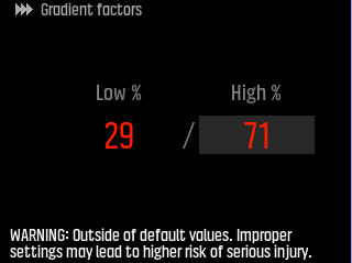

Gradiëntfactoren
Gradiëntfactor (GF) is een parameter die alleen wordt gebruikt met het Bühlmann-duikalgoritme. GF’s zijn een manier om het Bühlmann-algoritme conservatiever te maken door dieptestops toe te voegen aan de duik. GF’s zijn opgesplitst in twee afzonderlijke parameters, Gradiëntfactor Laag en Gradiëntfactor Hoog. Door GF’s te gebruiken met het Bühlmann-algoritme kun je de veiligheidsmarge voor de duik bepalen door te regelen wanneer verschillende weefselcompartimenten hun aanvaardbare M‑waarde bereiken, voor een conservatiever duikprofiel.
Gradiëntfactoren worden altijd gedefinieerd in percentages. De Laag %-waarde bepaalt de eerste dieptestop en de Hoog %-waarde definieert de toegestane M-waarde bij het bereiken van het oppervlak. Met gebruik van deze methode verandert de GF gedurende het opstijgen.
Een veelgebruikte combinatie is GF Laag 30% en GF Hoog 70%. (Ook geschreven als GF 30/70.) Deze instelling betekent dat de eerste stop zou plaatsvinden wanneer het snelste weefsel 30% van de M-waarde bereikt. Hoe lager het eerste nummer is, des te minder oververzadigde oplossing is toegestaan. Als gevolg is de eerste stop vereist wanneer je dieper bent. In de volgende illustratie is GF Laag ingesteld op 30% en reageren de snelste weefselcompartimenten op de 30% limiet van M-waarde. Op deze diepte vindt de eerste decompressiestop plaats.
Wanneer de opstijging voortgezet wordt, gaat de GF van 30% naar 70%. GF 70 duidt op de toegestane hoeveelheid oververzadigde oplossing wanneer je aan het oppervlak komt. Hoe lager de GF Hoog-waarde is, des te langer de ondiepe stop die nodig is om te ontgassen voordat je aan het oppervlak komt. In de volgende illustratie is GF Hoog ingesteld op 70% en reageren de snelste weefselcompartimenten op de 70% limiet van M-waarde. Op dit punt kun je naar de oppervlakte en je duik afronden.
De standaardinstelling van Suunto’s Bühlmann 16 GF-duikalgoritme is 30/70. Alle andere waarden dan de standaardwaarden worden niet aanbevolen. Als je de standaardwaarden aanpast, wordt het waardegetal rood en wordt een waarschuwing weergegeven op het scherm.
Bewerk de waarden van gradiëntfactoren pas als de gevolgen daarvan begrijpt. Sommige instellingen van gradiëntfactoren kunnen leiden tot een hoog risico van decompressieziekte of ander lichamelijk letsel.
