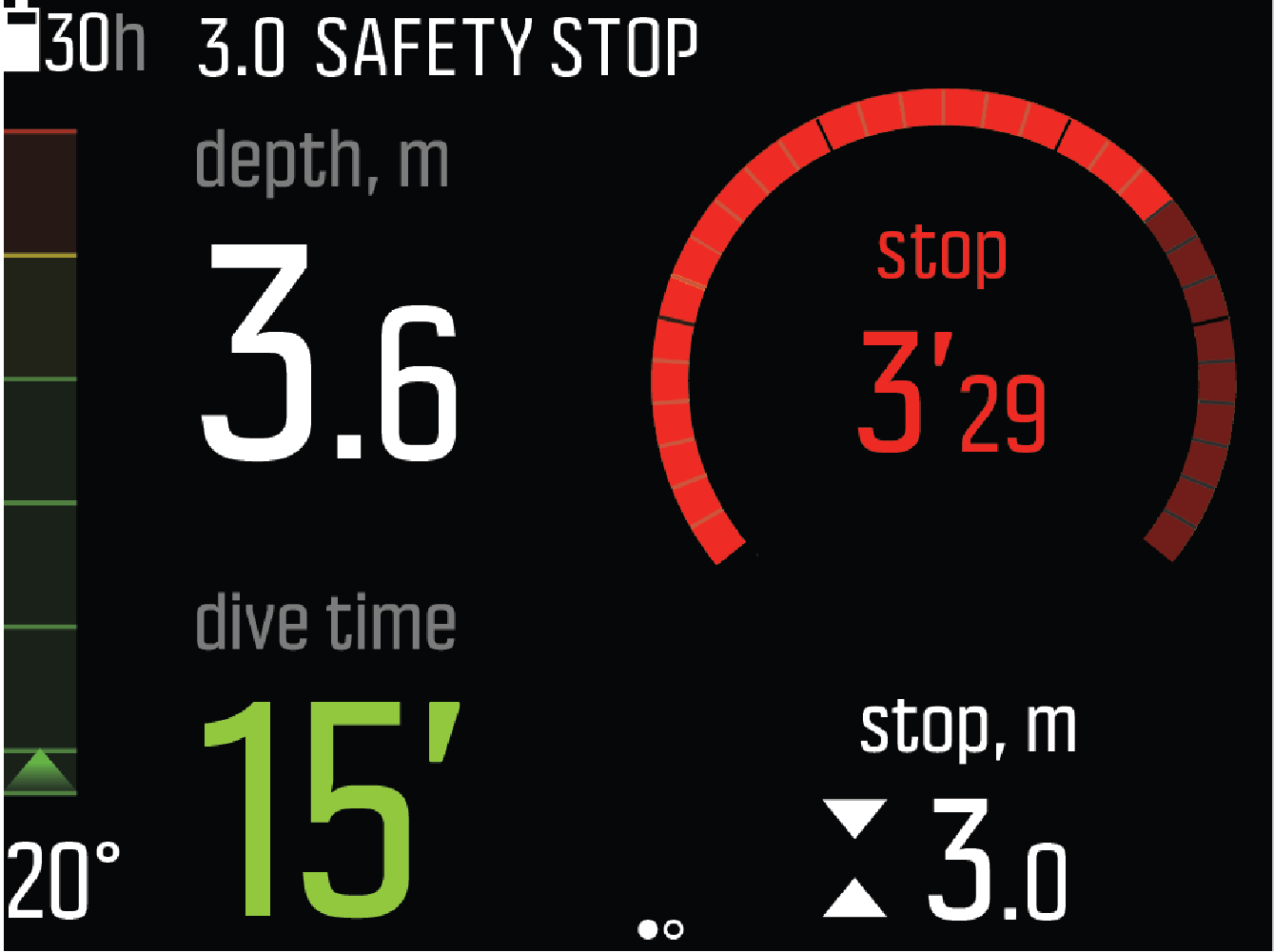

在減壓潛水時,可能會有三類停留:
  • 安全停留:每次潛水超過 10 m (33 ft) 時建議的三分鐘停留。

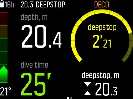

  • 深度停留:下潛深度超過 20 m (66 ft) 時建議的停留。
  • 減壓停留:您在減壓潛水時必須進行減壓停留,以保障安全,避免罹患減壓病。

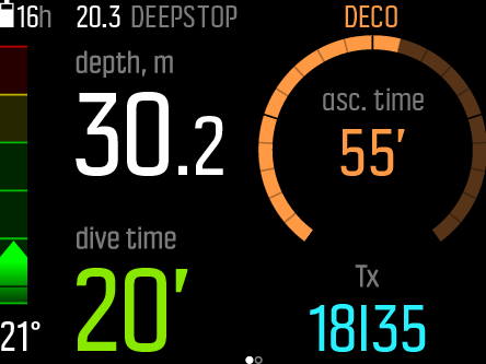

以下是顯示上升時間及建議的 20.3 m 處首個深度停留的典型減壓潛水檢視畫面:
Asc Time Core
以下是選擇性深度停留期間 Suunto EON Core 顯示內容的範例:
Deepstop Core

上升時間永遠是抵達水面所需的最短時間,包括:
  • 深度停留所需時間
  • 從深度處每分鐘 10 m (33 ft) 的上升時間
  • 減壓所需時間

最後一次停留深度
您可以在 潛水設定 » 參數 » 上次停留深度 之下調整減壓潛水的最後一次停留深度。有兩個選項可供選擇:3 m 和 6 m(9.8 ft 和 19.6 ft)。
最後一次停留深度的預設值為 3 m (9.8 ft)。此為建議的最後一次停留深度。
注释:
此設定不會影響減壓潛水的上限深度。最後上限深度永遠為 3 m (9.8 ft)。
提示:
若在洶湧的海況潛水且很難停留於 3 m (9.8 ft),請考慮將最後一次停留深度設定為 6 m (19.6 ft)。
