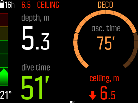

突破最小減壓深度
當您上升超過 0.6 m (2 英尺) 最小減壓深度時,最小減壓深度參數會變成紅色且出現紅色向下箭頭,同時發出聲音警報。
ErrorCondition Core

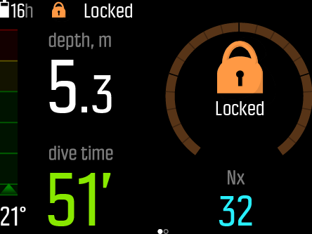

在此情況下,您應下潛至最小減壓深度以下並繼續減壓。若您無法在三 (3) 分鐘內完成,鎖定會鎖定演算法計算並顯示Suunto EON Core如下。請注意,最小減壓深度數值不會再出現。
permanentError Core
在此狀態下,您罹患減壓病 (DCS) 的風險會大幅增加。浮上水面後,接下來的 48 小時將無法使用減壓資訊。
演算法已鎖定
鎖定演算法為安全功能,旨在重點提示演算法資訊已不再有效。
可在演算法鎖定時透過裝置潛水,但無法取得減壓資訊,且會顯示鎖定。如在演算法鎖定時潛水,演算法鎖定時間會於您回到水面時重設回 48 小時。

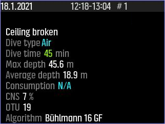

日誌
若您在潛水的過程中超過上限,其將顯示於您的潛水日誌中。當您在數字視圖中查閱潛水紀錄時,突破上限 將會顯示為日誌的標題。
ceiling br logs current

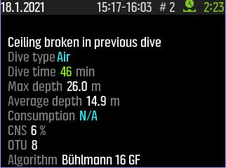

若您在突破上限後再度潛水,新的潛水日誌標題將會顯示 上次潛水時突破上限
ceiling br logs new
