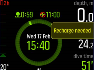

顯示幕左上角的電池圖示代表電池狀態。電池圖示的右側為預估剩餘潛水時間,單位為小時。

需要充電時,會顯示快顯訊息。
