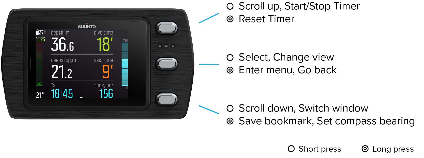

Je Suunto EON Steel Black heeft drie knoppen die verschillende functies hebben in verschillende weergaven. De functies verschillen afhankelijk van of je de knoppen lang of kort ingedrukt houdt.
De Suunto EON Steel Black heeft standaard vier hoofdduikmodi: Air/Nitrox, Trimix, CCR en Dieptemtr..
Houd de middelste knop ingedrukt om het Hoofdmenu te openen en selecteer de juiste modus voor je duik onder Duikinstellingen » Modus.
De Suunto EON Steel Black start automatisch opnieuw op om van modus te veranderen.
Suunto EON Steel Black Heeft twee hoofdweergaven: tijd/no deco en kompas. Druk op de middelste knop om de hoofdweergave te wijzigen. Meer weergaven zijn beschikbaar door aanpassing in de Suunto-app.
Meer informatie over de weergaven die in de verschillende modi beschikbaar zijn, vind je onder Duikmodi.

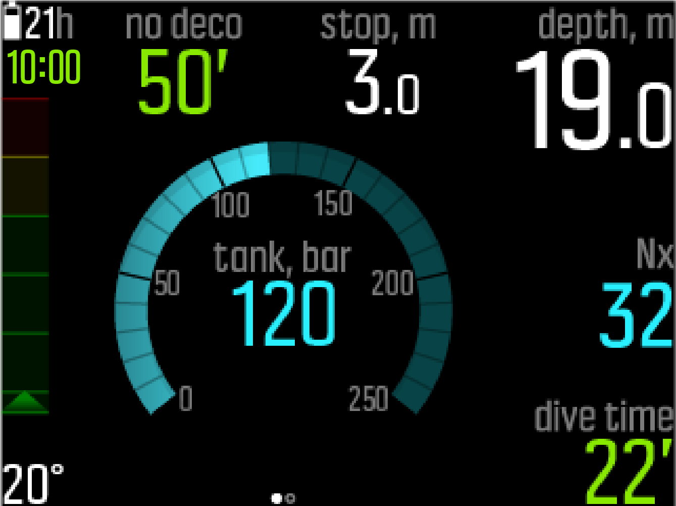

Wanneer het flesdrukscherm in gebruik is, zie je de volgende informatie:
- Huidige diepte is 19,0 m
- Actief gas is nitrox 32%
- Duiktijd is 22 minuten
- Resterende flesdruk is 120 bar
- Geen-decompressietijd is 50 minuten
- Veiligheidsstop is gepland op 3,0 meter
- 21 resterende duikuren voordat opladen nodig is
- Temperatuur is 20°C
- Exacte tijd is 10.00 uur
Het schakelvenster in de rechterbenedenhoek kan verschillende soorten informatie bevatten, die kunnen worden gewijzigd door kort op de onderste knop te drukken.
