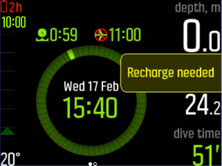

Als het oplaadniveau onder de twee (2) uur daalt, kun je geen duik meer beginnen met Suunto EON Steel Black.
batteryChargingBatterij wordt geladen, het huidige oplaadniveau wordt weergegeven als resterende duiktijd.
Een pop-upmelding geeft aan dat de batterij moet worden opgeladen.
recharge needed st black
