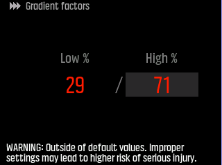

De standaardinstelling van Suunto’s Bühlmann 16 GF-duikalgoritme is 30/70. Alle andere waarden dan de standaardwaarden worden niet aanbevolen. Als je de standaardwaarden aanpast, wordt het waardegetal rood en wordt een waarschuwing weergegeven op het scherm.
gradient factors not recommended

Bewerk de waarden van gradiëntfactoren pas als de gevolgen daarvan begrijpt. Sommige instellingen van gradiëntfactoren kunnen leiden tot een hoog risico van decompressieziekte of ander lichamelijk letsel.
