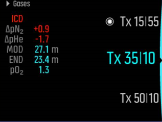

Isobare contra-diffusie (ICD)
Isobare contra-diffusie (ICD) komt voor wanneer de diffusie van verschillende inerte gassen (zoals stikstof en helium) tijdens een duik in verschillende richtingen plaatsvindt. Met andere woorden, een van de gassen wordt opgenomen door het lichaam terwijl een ander gas wordt vrijgegeven. ICD vormt een risico bij duiken met trimix-mengsels.
Dit kan gebeuren tijdens een duik, bijvoorbeeld wanneer een duiker van een trimix-gas wisselt naar nitrox of lichte trimix. Wanneer de wissel wordt uitgevoerd, vindt de diffusie van helium en stikstof snel in tegenovergestelde richtingen plaats. Dit produceert een tijdelijke verhoging in de totale inerte gasdruk wat kan leiden tot decompressieziekte (DCS).
Er zijn momenteel geen algoritmes die ICD kunnen aanpakken. Daarom moet je daar rekening mee houden bij het plannen van trimix-duiken.
Je kunt Suunto EON Steel Black gebruiken om je trimix-gebruik veilig te plannen. Onder het Gassen-menu kun je het zuurstofpercentage (O2) en het helium-percentage (He) aanpassen om de veranderingen in de partiële druk van stikstof (ppN2) en de partiële druk van helium (ppHe) te zien.
Een stijging in partiële druk wordt aangegeven door een positief getal en een daling met een negatief getal. De veranderingen in ppN2 en ppHe worden weergegeven naast elk gasmengsel waarop je wilt overschakelen. De maximale duikdiepte (Maximum operating depth of MOD) van het ademgas is de diepte waarop de partiële zuurstofdruk (pO2) van het gasmengsel een veilige limiet overschrijdt. Je kunt een pO2-limiet bepalen voor het gas.
Er wordt een ICD-waarschuwing gegenereerd wanneer:
  1. de diepte voor gaswissel groter is dan 10 meter (33 ft);
  2. het geometrisch gemiddelde van de verandering van de partiële druk van N2 en de verandering van de partiële druk van He groter is dan 0,35 bar.
Indien deze limieten worden overschreden tijdens een gaswissel, geeft Suunto EON Steel Black het risico op ICD aan zoals hieronder aangegeven:
isobaric eon
In dit voorbeeld zijn de beschikbare gasmengsels voor een diepe trimix-duik:
  • Trimix 15/55, MOD 76,7 m (pO2 1,3)
  • Trimix 35/15, MOD 27,1 m (pO2 1,3)
  • Trimix 50/10, MOD 22 m (pO2 1,6)
  • Zuurstof, MOD 6 m
Suunto EON Steel Black benadrukt het gevaarlijke ICD wanneer het gasmengsel gewisseld wordt van 15/55 naar 35/15 op een diepte van 27,1 meter.
Indien deze gaswissel wordt uitgevoerd, ligt de verandering in ppN2 en ppHe ver buiten de veilige limieten.
Een manier om het risico op ICD te vermijden is door het heliumgehalte in het eerste decompressiegasmengsel (trimix 35/15) te verhogen naar een 35/32-trimix-mengsel. Door deze verandering heeft het tweede decompressiegas (trimix 50/10) meer helium nodig om het ICD-risico te vermijden. Het tweede decompressiegasmengsel moet trimix 50/12 zijn. Deze wijzigingen zouden de veranderingen in partiële druk op een veilig niveau houden en het gevaar van een plotselinge ICD wegnemen.
