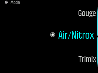

Duikmodi
De Suunto EON Steel Black heeft standaard vier duikmodi: Air/Nitrox, Trimix, CCR en Gauge (onderste timer). Selecteer de juiste modus voor je duik onder Duikinstellingen » Modus.

Modus lucht/nitrox
Standaard is de Air/Nitrox-modus voor duiken met gewone lucht en duiken met gasmengsels die verrijkt zijn met zuurstof.

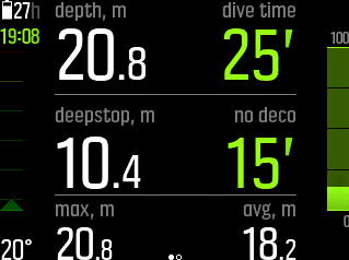

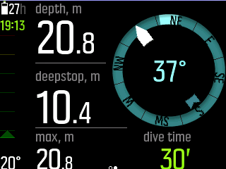

De Air/Nitrox-modus heeft standaard twee weergaven:
Geen deco
Kompas

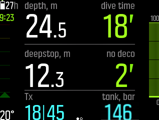

Trimix modus heeft standaard twee weergaven:
Geen deco

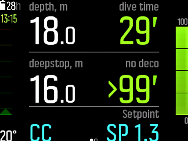

CCR-modus
CCR is een duikmodus voor rebreatherduiken.
Als je de modus CCR selecteert, heeft je apparaat twee verschillende gasmenu’s: CC-gassen (geslotencircuit-gassen) en OC-gassen (opencircuit-gassen). Voor meer informatie over duiken in de CCR-modus, raadpleeg je Duiken met rebreather.

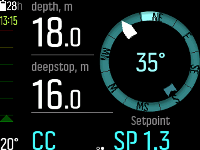

CCR modus heeft standaard twee weergaven
Geen deco
Kompas
Als duiken met helium is geactiveerd, is de dieptestop standaard aan, en kan deze niet worden uitgeschakeld.

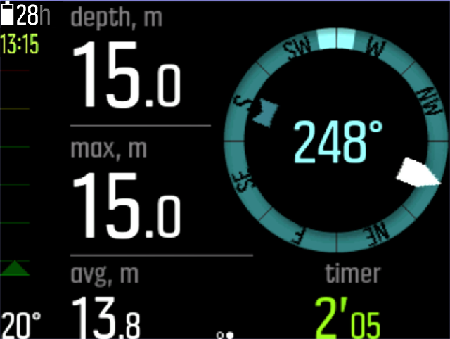

Gauge modus heeft standaard twee weergaven.
Timer
Kompas
