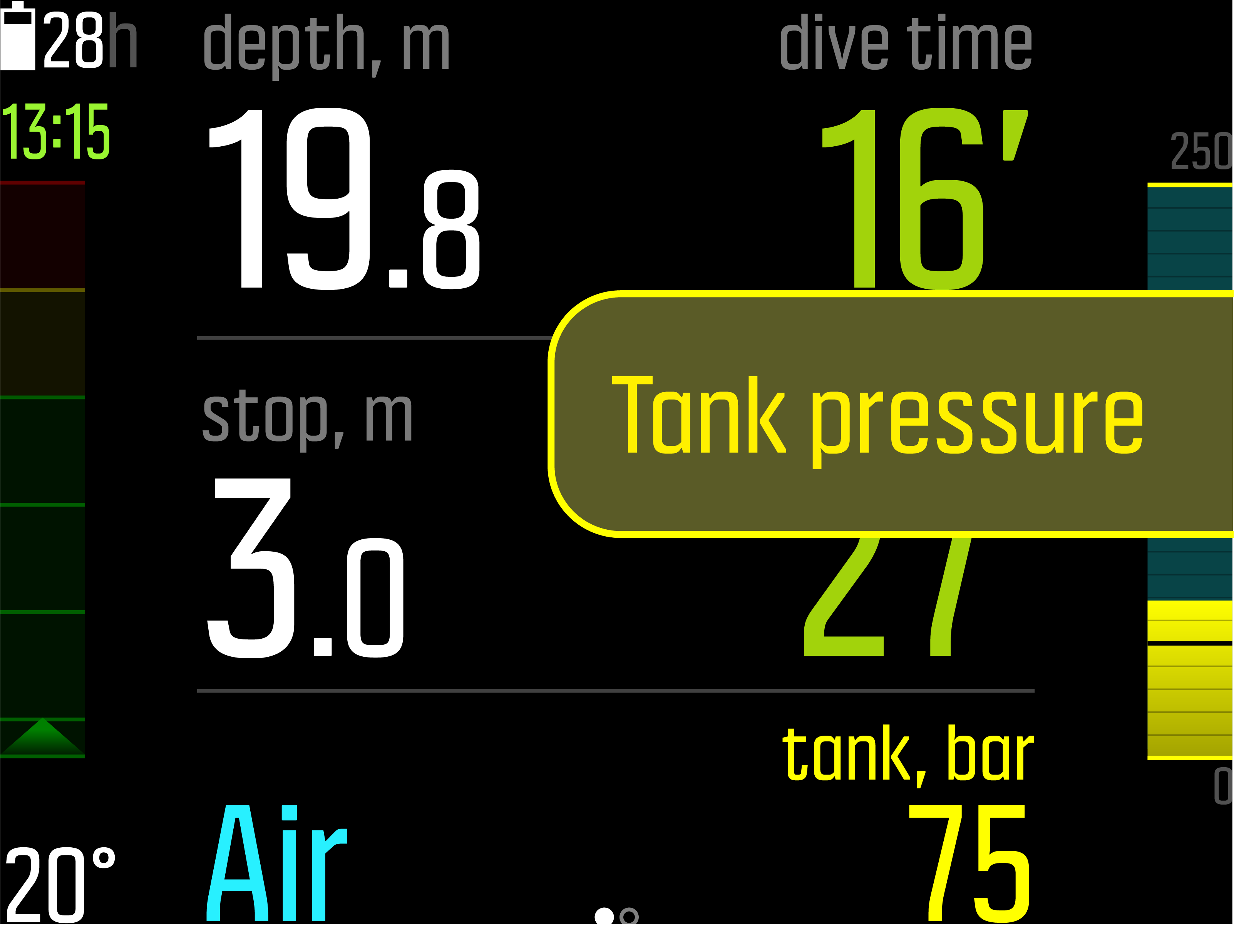

In het volgende voorbeeld is het alarm voor de flesdruk ingesteld op 100 bar. De flesdruk is 75 bar zoals aangegeven in het schakelvenster rechtsonder.
De flesdruk wordt in het geel weergegeven wanneer ze meer dan 50 bar (720 psi) bedraagt en onder de door de gebruiker ingestelde alarmwaarde voor de flesdruk ligt:
steel black tankp 75bar

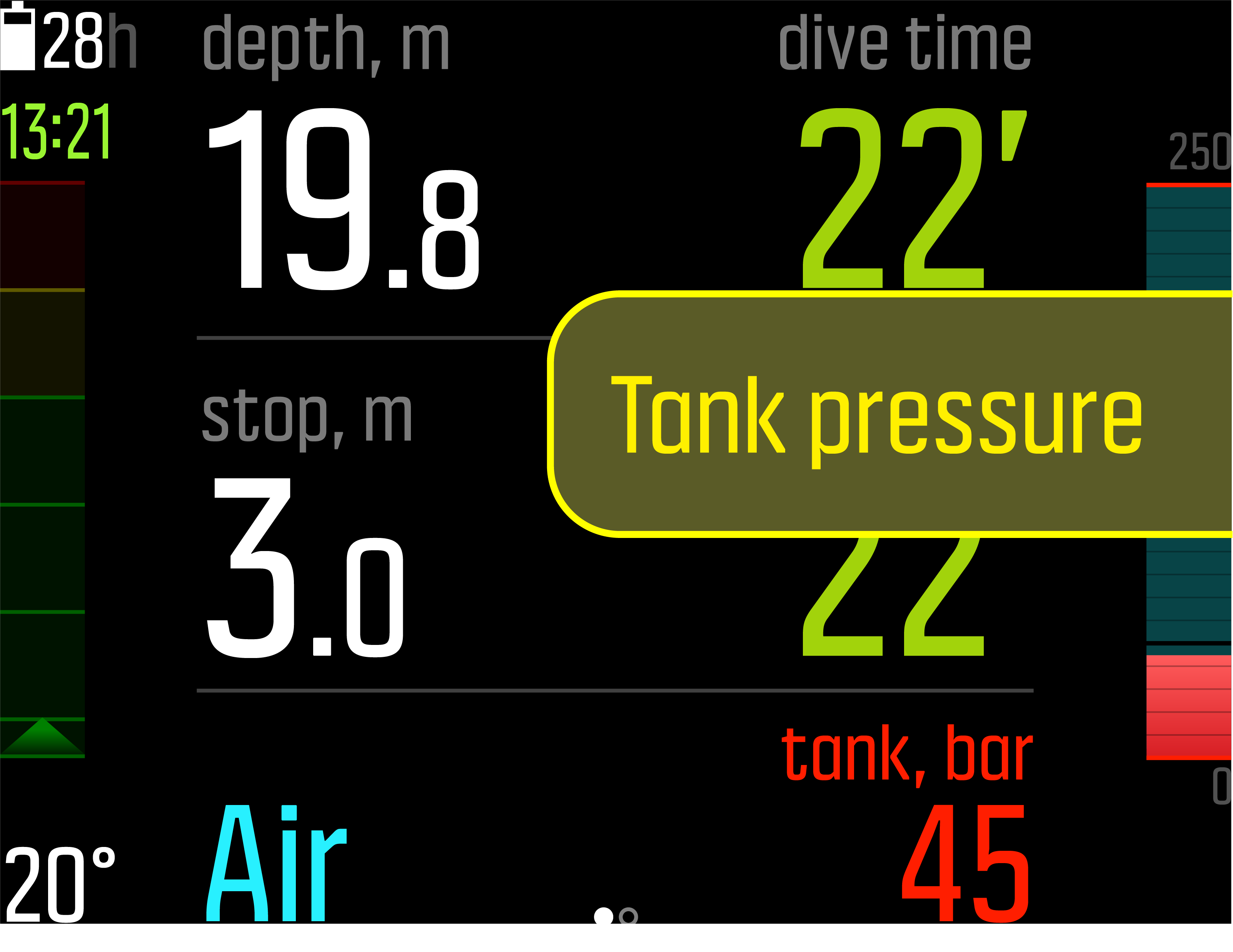

Wanneer de flesdruk onder de 50 bar zakt (720 psi), wordt de actuele flesdrukwaarde in het schakelvenster in het rood weergegeven en wordt er een verplicht alarm geactiveerd:
steel-black-tankp-45bar
