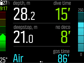

Gastijd is de tijd in minuten die je met de resterende lucht (gas) van het huidige gasmengsel kunt doen. De tijd is gebaseerd op de flesdruk en je huidige ademhalingssnelheid.
De gastijd is ook sterk afhankelijk van je huidige diepte. Bijvoorbeeld, wanneer alle andere factoren zoals ademhalingssnelheid, flesdruk en flesgrootte gelijk blijven, beïnvloedt de diepte de gastijd als volgt:

Informatie over gastijd vind je standaard in de duikmodi Air/Nitrox en Trimix. Als je geen Suunto Tank POD hebt gekoppeld, staat er N.v.t. in het gastijdveld. Als je een POD gekoppeld hebt, maar er worden geen gegevens ontvangen, zie je – in het veld. Mogelijk bevindt de POD zich buiten bereik, is de kraan van de fles dicht of is de batterij van de POD leeg.
gas-time steel black

Stel de flesgrootte in het Gassen-menu in voor nauwkeurige gasverbruikwaarden en gastijdberekeningen.
OPMERKING:
De gastijd is ‘nul’ en wordt rood als de flesdruk onder 35 bar (500 psi) komt.
