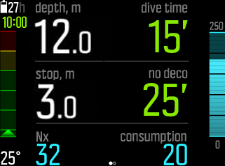

Het gasverbruik is de daadwerkelijke snelheid waarmee je tijdens een duik gas verbruikt. In andere woorden, het is de hoeveelheid gas die een duiker in één minuut tijd aan de oppervlakte zou verbruiken. Dit wordt ook de SAC-snelheid (surface air consumption - luchtverbruik aan de oppervlakte) genoemd.
Het gasverbruik wordt gemeten in liters per minuut (kubieke feet per minuut). Dit is een optioneel veld en moet via de Suunto-app aan jouw persoonlijke weergaven in de duikmodus worden toegevoegd. In de traditionele weergave zie je het gasverbruik rechtsonder.
gas consumption with time
Hoe je het meten van het gasverbruik instelt, lees je onder Meting van het gasverbruik instellen.
