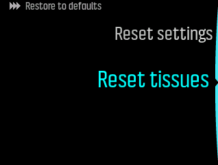

Je kunt Weefsels resetten vinden onder Algemeen » Over EON » Terug naar fabrieksinstellingen.
Blader omlaag naar Weefsels resetten.
Druk op de middelste knop om Weefsels resetten te openen.

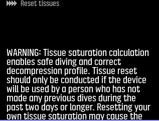

Lees aandachtig de waarschuwing die wordt weergegeven op het scherm. Je kunt omlaag bladeren met de middelste en onderste knoppen.
Berekening van weefselverzadiging maakt veilig duiken en een correct decompressieprofiel mogelijk. Een weefselreset moet worden uitgevoerd als het apparaat wordt gebruikt door een persoon die in de afgelopen twee dagen of langer geen eerdere duiken heeft gemaakt. Het resetten van je eigen weefselverzadiging kan leiden tot het risico op decompressieziekte. Als je in de afgelopen twee dagen hebt gedoken, adviseren wij je om de weefselverzadiging niet te resetten en het conservatievere duikprofiel te volgen. Een weefselreset kan niet ongedaan worden gemaakt. Een weefselreset verwijdert je duikgeschiedenis niet en heeft geen invloed op andere instellingen van het apparaat. Met een weefselreset bevestig je dat je de mogelijke risico’s begrijpt en dat je verantwoordelijk bent voor je eigen veiligheid.
- Onder wordt de waarschuwingstekst Weefsels resetten weergegeven op het scherm. Druk op de middelste knop om weefsels te resetten.

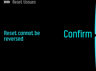

Druk nogmaals op de middelste knop om te bevestigen.
Reset gereed wordt weergegeven op het scherm.
