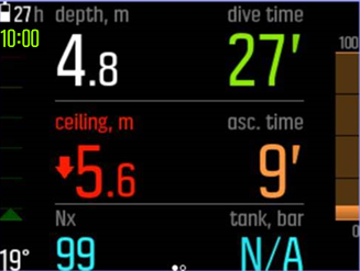

![]() | 減壓潛水時,違反減壓上限深度或強制安全停留超過 0.6 m (2 ft)。請立即下潛回低於上限深度並繼續正常上升。 |

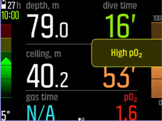

![]() | 氧氣分壓超過安全等級 (>1.6)。立即上升或變更為更低含氧百分比的氣體。 |

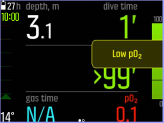

![]() | 氧氣分壓低於安全等級 (<0.18)。立即下潛或變更為更高含氧百分比的氣體。 |

| 稀釋高 pO₂ | 稀釋氣體的氧氣分壓超過安全等級 (>1.6);並沒有即刻的危險,除非使用稀釋氣體,例如:稀釋氣體沖灌 |

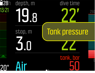

氣瓶壓力![]() | 氣瓶壓力低於您的氣瓶壓力警報限制。這台裝置有個內建 50-bar 鬧鐘,無法變更。除此之外,還有可設定的氣瓶壓力警報,您可以設定為 10-360 bar (145-5221 psi) 之間的任何值,而潛水電腦也會在達到該值和 50 bar (725 psi) 壓力時顯示警報。氣瓶壓力數字會強制出現在顯示幕上並於達到您設定的數字後變為黃色,達 50 bar (725 psi) 後變為紅色。 |
