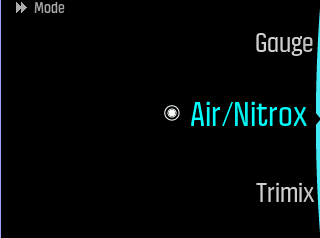

在預設狀態下 Suunto EON Steel Black 總共有四種潛水模式:Air/Nitrox、Trimix、CCR 及 Gauge(底部計時器)。請在 潛水設定 » 模式 下選取適當的潛水模式。

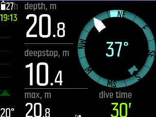

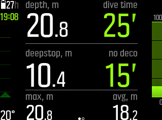

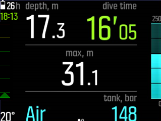

Air/Nitrox 在預設模式下有兩種檢視畫面:
  • 免減壓
    airnitrox nodeco steel black
  • 指南針
    airnitrox compass steel black
注释:
Air/Nitrox 潛水模式在預設情況下有一種使用中的氣體。您可在變更 O2 百分比與 pO2 數值的裝置選單中編輯此氣體。若要使用多種氣體潛水,您需要在 潛水設定 » 參數 » 多重氣體 下啟動多種氣體潛水。完成此步驟後,即可在 氣體 選單中新增更多額外氣體。亦可在 Suunto App 中自訂氣體設定。

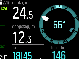

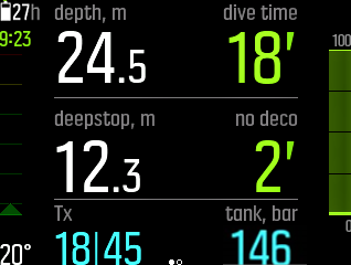

Trimix模式在預設下有兩種檢視畫面:
  • 免減壓
    trimix nodeco steel black
  • 指南針
    trimix compass steel black
注释:
在 Trimix 模式下,Suunto EON Steel Black 將自動開啟多種氣體選項。
注释:
在啟用氦氣的情況下潛水時,深度停留依預設為開啟,而且無法關閉。

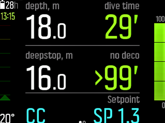

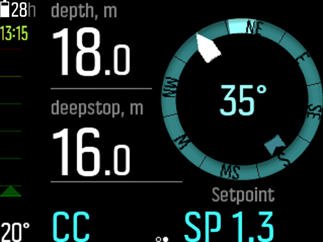

CCR潛水模式在預設的情況下,有兩種檢視畫面:
  • 免減壓
    ccr nodeco steel black
  • 指南針
    ccr compass steel black
注释:

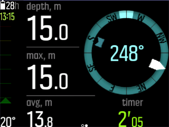

Gauge潛水模式在預設的情況下,有兩種檢視畫面:
  • 計時器
    gauge default view steel black
  • 指南針
    gauge compass steel black
