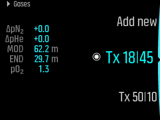

啟用多種氣體與氦氣時,瞭解 氣體 選單的運作方式相當重要。例如:在下潛至 55 m (180.5 ft) 時您可能有下列氣體:
- tx18/45,MOD 62.2 m (pO2 1.3)
- tx50/10,MOD 2 2m (pO2 1.6)
- 氧氣,MOD 6m
在以下截圖中,選單共有三種氣體並選取 tx18/45 作為使用氣體。即使只有一種使用氣體,減壓演算法仍會使用全部三種氣體計算上升時間(在潛水期間)。
若要在潛水之前選取另一種使用氣體:
- 在 氣體 選單中,按下中間按鈕,檢視氣體選項。
- 使用上方和下方的按鈕捲動並反白顯示 選擇,
- 再次按下中間按鈕確認。
若是您只使用一種氣體潛水,請確保 氣體 選單中只有一種氣體。否則,Suunto EON Steel Black 系統將預計您使用清單中的所有氣體,並於潛水期間通知您更換氣體。
