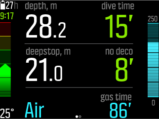

在預設情況下,在 Air/Nitrox 與 Trimix 潛水模式下可以看到氣體時間資訊。如果您尚未配對 Suunto Tank POD,則氣體時間將會顯示為 n/a。若是您已經與 POD 配對卻沒有接收到資料,則欄位會顯示 -。這可能是因為 POD 不在範圍內、氣瓶關閉或 POD 電池電量不足。
gas-time steel black
