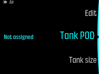

另外,您也能從選單配對 Suunto Tank POD
  1. 氣體 選單中選取您想要與 Tank POD 配對的氣體。
    eon menu pairing select gas
  2. 按下中間按鈕以進入氣體設定,然後選取 Tank POD
    eon menu pairing select gas settings tank pod
  3. 從 Tank POD 清單中,選取與您的 Tank POD 的序列數字相互匹配的一個。
    eon menu pairing select tank pod

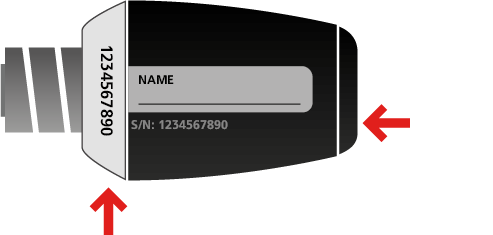

若有多位潛水人員使用 Tank POD,請務必在您潛水前檢查,確認您選擇的氣體 POD 編號是否符合您 POD 上的序號。
注释:
您可以在金屬底座以及 Tank POD 的蓋子上找到序號。
tankpod serial number new
