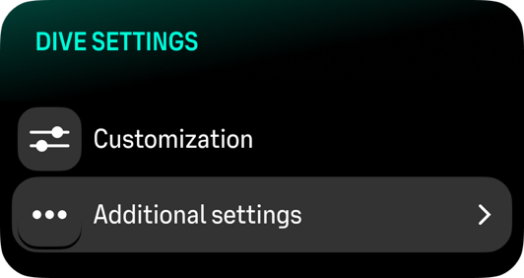

潛水設定
若要存取 其他設定,請從水面畫面向下捲動。
dive settings

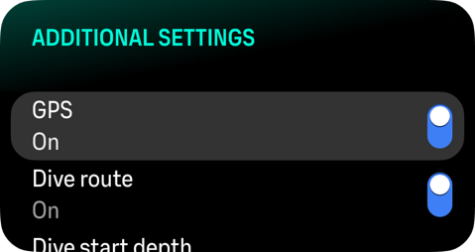

GPS
若要追蹤潛水的開始和結束點,並取得更準確的潛水路線,您需要在 潛水設定 中啟用 GPS。在開始潛水之前,請務必確保潛水前螢幕中的 GPS 箭頭圖示變成綠色,以取得準確的位置。
dive settings gps
您可以使用 Suunto Nautic 追蹤潛水路線。水下路線追蹤基於 GPS、加速度計、陀螺儀、磁力計和壓力感測器決定。該演算法是透過使用來自真實潛水,數據分析和機器學習的大量數據而開發的。
若要在潛水時追蹤您的水下路線,您需要同時啟用 GPS 和 潛水路線 設定。潛水路線在您的潛水電腦中無法看見。當連結到手機時,它將同步到您在 Suunto 應用程式中的潛水日誌。
請注意,在以下情況下,潛水路線訊號可能會受到影響:洞穴或殘骸等室內環境、室內遊泳池或當 GPS 訊號不存在時。
注释:
由於數據量龐大,將潛水路線同步到 Suunto 應用程式可能需要一些時間。
