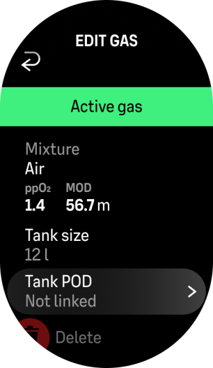

  2. В менюто Gases изберете газа, който искате да свържете със своя Tank POD.
  3. Отворете изгледа Edit gas и превъртете до настройката Tank POD.
    6.1 how edit gas

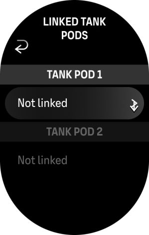

  4. Ако се гмуркате с един резервоар, добавете Tank POD в слота „Tank POD 1” и продължете със стъпка 5. Ако се гмуркате със странично монтиран апарат и трябва да свържете втори Tank POD към същия газ, следвайте същата процедура за слота „Tank POD 2”.
    6.1 how linked tank pod

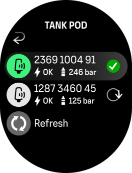

  1. Уверете се, че Tank POD е активиран и е в съответния диапазон. Изберете серийния номер на своя Tank POD от списъка.
    6.1 how tank pod

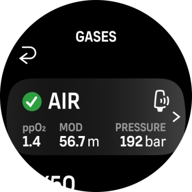

Ако сте свързали същия Tank POD към няколко газа, не забравяйте да проверите преди гмуркане, че сте задали правилния активен газ, както и че вашият Tank POD е свързан. В основните изгледи за гмуркане се показва само едно налягане в резервоара
6.1 how gas
предпазен:
Ако няколко гмуркачи използват Tank POD, винаги проверявайте, преди да започнете да се гмуркате, дали номерът на POD за избрания от вас газ отговаря на серийния номер на вашия POD.
бележка:
Ще намерите серийния номер върху металната основа и също така върху кожуха на Tank POD.
