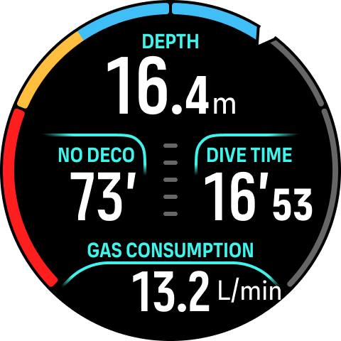

Можете да проследявате актуалното налягане на газа по време на гмуркането си от прозореца за превключване на екрана на часовника. Също така можете да виждате средния разход на газ от гмуркането в обобщената информация за него в устройството и приложението Suunto.
Данните Gas consumption на екрана се отнасят до реалния ви разход на газ по време на гмуркане на дълбочината, на която сте. За да изчисли персоналната ви честота на дишане, Suunto Nautic S използва респираторен обем в минута (RMV), който представлява обемът газ, преминаващ през дробовете ви за минута, измерен в L/min или cu ft/min. За правилен разход на газ трябва да определите правилния размер на резервоара за газ в менюто Edit gas. Вижте Редактиране на газ. Размерът на резервоара по подразбиране е винаги 12 L.
gas consumption screengas consumption summary
