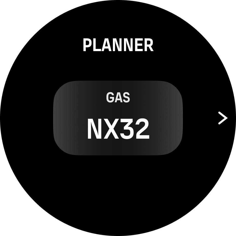

Преди да започнете да планирате следващото си гмуркане в менюто Planner, настройте следните:
  • активния газ, планиран за гмуркането;
  • настройки на алгоритъма: ниво на консерватизъм и настройки на надморската височина.
Инструментът за планиране показва активния газ, определен за режима за гмуркане. Можете да променяте настройките за газа от менюто Gases (вижте 5. Газове).

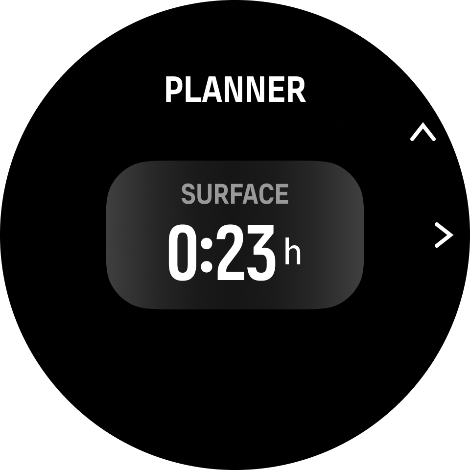

Интервалът на повърхността се изчислява автоматично от края на предходното гмуркане. Използвайте горния и долния бутон, за да регулирате стойността на стъпки от 10 минути с цел да отразите планирания интервал на повърхността. Максималната стойност е 48 часа.
planner 2

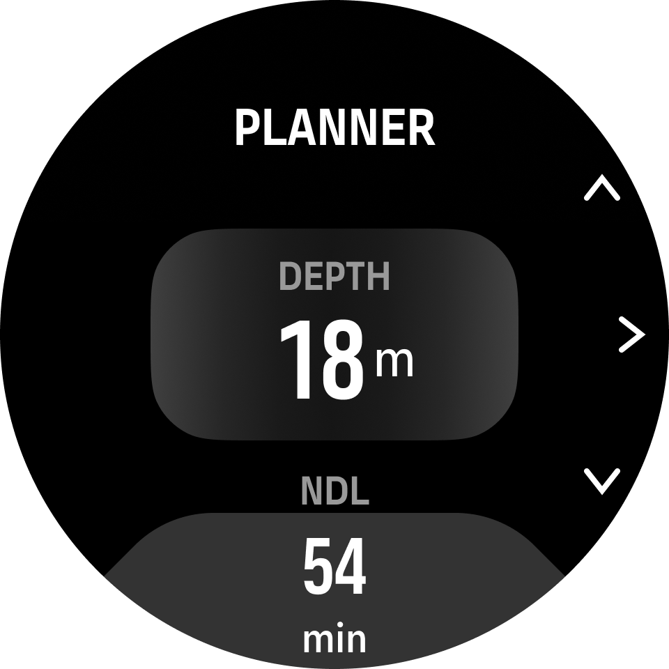

Използвайте горния и долния бутон, за да регулирате планираната дълбочина. Можете да видите времето за NDL за конкретната дълбочина в долната част на екрана.
planner 3

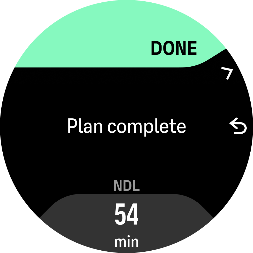

Натиснете горния бутон, за да се върнете в менюто за преди гмуркане, или натиснете средния бутон, за да се върнете в началото на инструмента за планиране.
planner 4
