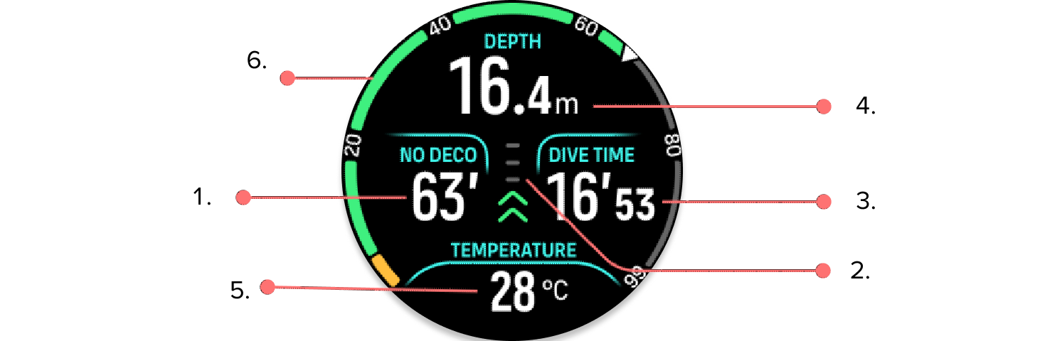

Основна информация по време на гмуркане
Докато сте на екрана с информация преди гмуркане, можете да преглеждате различните изгледи за гмуркане, като натискате средния бутон. На дисплея за гмуркане по подразбиране ще видите следната информация:
4.4 key info diving
  1. Информация за декомпресията
  2. Скорост на изкачване с цветови обозначения
  3. Време на гмуркане
  4. Дълбочина
  5. Прозорец за превключване с информация, която може да се сменя
  6. Арка, илюстрираща основна информация: лимит за време без декомпресия, налягане в резервоара, време до повърхността, време за спиране, компас.

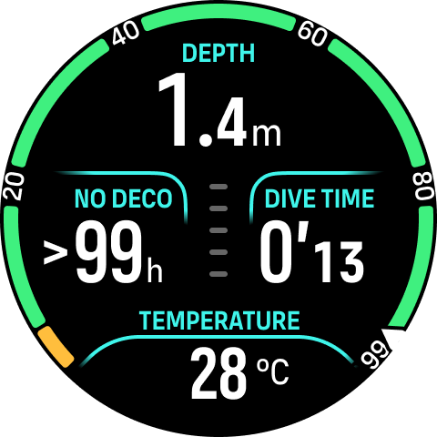

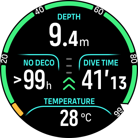

Лимит за време без декомпресия (NDL): След като е стартирано гмуркане, таймерът за повърхността се сменя с времето за NDL. То показва оставащото време в минути на текущата дълбочина до задължителните спирания за декомпресия. Ако времето за NDL е повече от 99 минути, то се показва като „>99“.
scuba dive screen NDL99
NDL 2

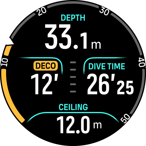

Време за декомпресия: В случай на надвишаване на времето за NDL се активира аларма и времето за NDL се сменя с оптималното време на изкачване в минути (TTS). Показва се значка Deco, арката за NDL се оцветява в оранжево и показва същото време TTS, а в прозореца за превключване се показва стойността на тавана. Стойността на тавана посочва дълбочината за спиране за декомпресия. Също така се активира аларма, която може да бъде потвърдена чрез натискане на някой от бутоните. Прочете повече за декомпресионното гмуркане в 9.2 Decompression dives-OL.
deco dive-1

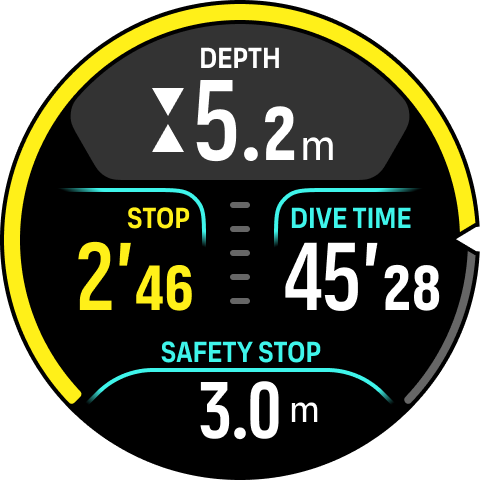

Време за спиране: Ако по време на гмуркане се изисква спиране за безопасност или спиране за декомпресия, информацията за NDL или декомпресия се замества с таймер за спиране, който отброява в обратен ред необходимото време за спиране в минути и секунди. Диапазонът на дълбочината за спиране е посочен в зоната за дълбочината. След като спирането е завършено, в прозореца за превключване се показва Stop done. Можете да регулирате времето за спиране на безопасността в настройките на алгоритъма.
safety stop

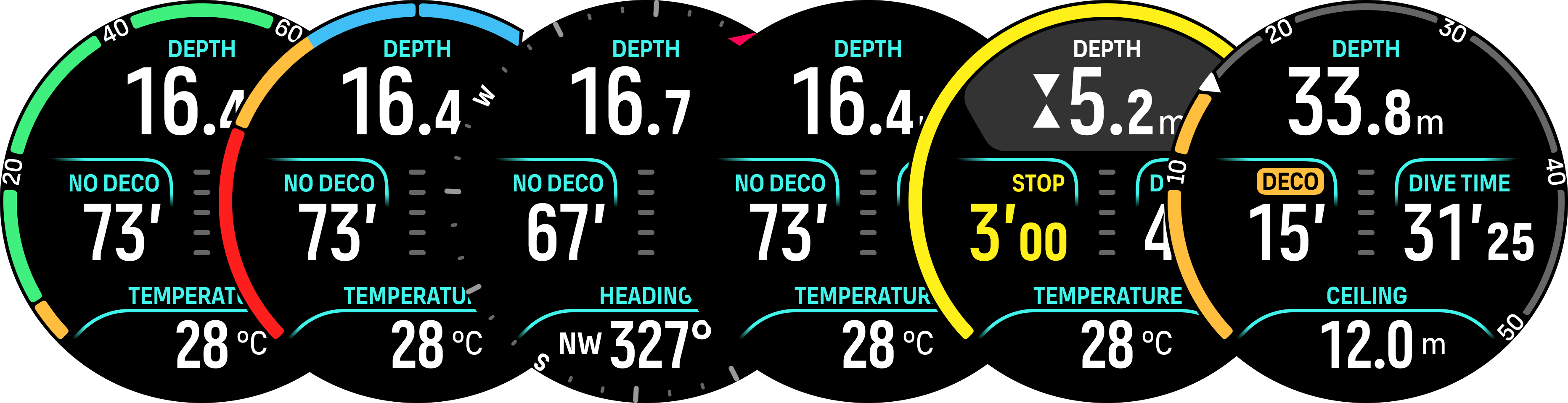

Арка, илюстрираща основната информация
Suunto Nautic S е с различни арки за режимите Single gas и Multigas.
arch illustrating key info
Без декомпресия: Арката показва времето без декомпресия във фиксирания диапазон от 0 – 99. Арката е зелена за диапазона 5 – 99 и оранжева за диапазона 0 – 5. Ако стойността е по-висока от 99, индикаторът спира в края.

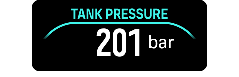

Налягане в резервоара: Арката показва налягането в резервоара, ако часовникът е сдвоен със Suunto Tank POD. Баровете на арката винаги представляват 50 bar. Цветовете изобразяват определени сегменти от диапазона и винаги са фиксирани, както следва:
  • Червено: 50 bar/750 psi или по-малко
  • Оранжево: 51 bar – 80 bar/750 psi – 1000 psi
Ако няма сдвоен Tank POD или сигналът се изгуби, арката е сива.
Компас: Арката показва Северния магнитен полюс (маркиран с червена стрелка) и четирите посоки на света. Вижте Използване на компас по време на гмуркане.
Хронометър: Арката показва секунди. След като са изминали 60 секунди, минутите се маркират с bar. Вижте Използване на хронометър по време на гмуркане.
В допълнение има две динамични арки:
Таймер за спиране: Ако се изисква спиране, арката показва стойността, която съответства на прозореца с изглед за гмуркане.

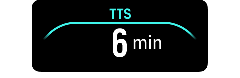

TTS: Ако времето за NDL се надвишава, арката става оранжева и показва Time to surface (TTS). Диапазонът на арката за TTS е фиксиран на 0 – 50 минути. Ако стойността е по-висока от 50, индикаторът спира в края.
Натиснете средния бутон, за да превъртате между арките.

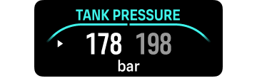

switchfield tank pressure4.4.1 tank pressure dual fieldTank pressureНалягането в резервоара в зададената мерна единица (bar или PSI) за активния ви газ, ако е свързан към Tank POD. Ако имате сдвоени 2 Tank POD с един и същ газ, прозорецът на превключвателя ще бъде двойно поле.

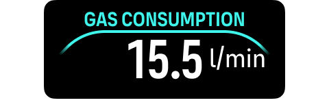

gas consumption-1Gas consumption (L/min или cu ft/min)Консумацията на газ се отнася за разхода ви на газ в реално време по време на гмуркане. Действителният ви разход на газ се измерва в литри на минута (кубически футове на минута) и се изчислява за текущата дълбочина. Вижте Разход на газ за повече информация.

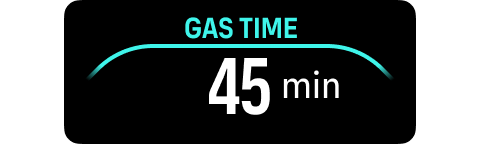

switchfield gas timeGas timeВремето с газ се отнася за времето, за което можете да останете на текущата дълбочина. Вижте Време с газ за повече информация.

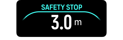

switchfield safety stopSafety stop
За всяко гмуркане на повече от 10 метра винаги се препоръчва спиране за безопасност за три (3) минути. След като преминете 10 метра, в прозореца за превключване се показва минималната дълбочина от 3 метра за спирането за безопасност.
Спиранията за безопасност могат да бъдат настроени на три (3), четири (4) или пет (5) минути в Настройки на алгоритъма..
switchfield ttsTime to surface(TTS)Времето до повърхността се отнася за времето на изкачване в минути, необходимо да се изкачите до повърхността с наличните газове, включително всички необходими спирания за декомпресия.

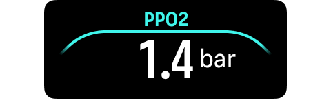

switchfield ppo2АктуалноppO2
Текущото парциално налягане на активния газ. Парциалното налягане е фракцията на кислорода в газа на текущата дълбочина. Стойността винаги е в абсолютни атмосфери (ATA) на налягане. (1 ATA = 1,013 bar)
Ако ppO2 надвишава предварително зададената граница за газа, прозорецът за превключване става жълт и се задейства аларма. Ако ppO2 надвишава максималната граница за парциално налягане от 1,6, прозорецът за превключване става червен, докато не се изкачите на по-плитка дълбочина от MOD дълбочината.

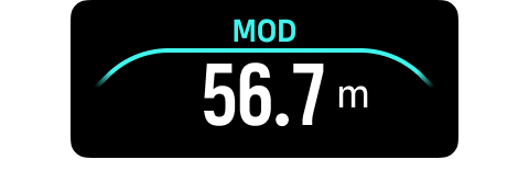

switchfield modMODМаксимална работна дълбочина. MOD е дълбочината, на която парциалното налягане на кислорода (ppO2) от газовата смес надвишава безопасната граница.

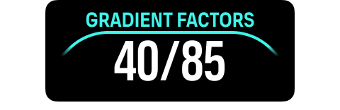

switchfield gradient factorsGradient factorsСтойността на градиентния фактор, определена от вас в настройките Algorithm. Вижте Настройки на алгоритъма и Градиентни фактори за повече информация относно алгоритъма за гмуркане и градиентните фактори.

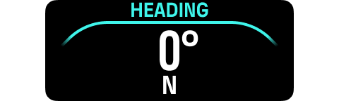

headingHeadingФункцията на компаса показва посоката в градуси, както и кардиналната и междинната кардинална посока. Компасът се калибрира сам по време на употреба, но ако е необходимо повторно калибриране, ще се появи съобщение. За да калибрирате компаса, завъртете и наклонете часовника във формата на 8-ца.

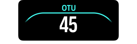

OTU
Единица за толерантност на кислород. Използва се за измерване на токсичността за цялото тяло, причинена от продължително излагане на високо кислородно частично налягане. Suunto Nautic S ви алармира, когато препоръчаното дневно ограничение достигне 250 (внимание) и 300 (предупреждение).
switchfield otu

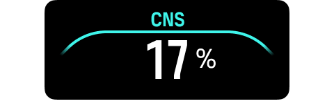

CNS
Токсичност на централната нервна система. Стойността наCNS е мярка за това колко дълго сте били изложени на повишено частично налягане на кислорода (ppO2), показано като процент от максималната допустима експозиция. Suunto Nautic S ви алармира, когато CNS% достигне 80% (внимание) и когато границата от 100% (предупреждение) е превишена.
switchfield cns
Изчисленията за експозиция на кислород са въз основа на актуалните приети таблици и принципи за гранични стойности на времето за експозиция. Граничните стойности са въз основа на ръководството за гмуркане на NOAA. Процентът за CNS се изчислява непрекъснато, докато сте в режим за гмуркане дори и когато сте на повърхността.

На повърхността и след приключване на гмуркането CNS се понижава наполовина за 90 минути. Например, ако CNS е 100 след гмуркане, 90 минути по-късно ще се понижи до 50, а след още 90 минути – до 25.

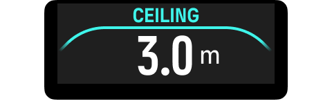

Ceiling
Когато са необходими задължителни спирания за декомпресия, в прозореца на превключвателя се появява стойност на тавана. Suunto Nautic S показва стойността на тавана винаги от спирането на най-голяма дълбочина. Не трябва да се изкачвате над тавана по време на изкачването си. Прочете повече за декомпресионното гмуркане в Декомпресионни гмуркания.
ceiling switchfield
